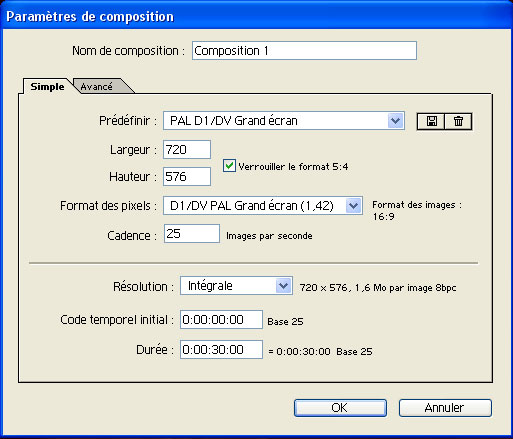

    Bonsoir,
    alors j'ai repris carrément ma compo depuis le début, puisqu'il semblerait que j'ai fait fausse route:
    j'ai donc créé une nouvelle compo avec les options suivantes:
    Prédéfinir: PAL D1/DV Grand écran
    Largeur: 720
    Hauteur: 576
    5/4 vérouillé
    formats des pixels: D1/DV Pal grand ecran
    et j'ai compilé le film avec les paramètre dv et paramètre dv pal 48khz et cela ne va toujours pas lorsque je l'exporte dans première.
    Alors ma question va être simple:
    Quel configuration faut il faire sous A.E pour que cela soit compatible avec une séquence de première sans déformation d'image entre A.E et Première, a savoir que mes séquences sous première sont 720x576 en 16/9 filmé avec un panasonic GS500.
    merci bien car je galere vraiment pour transferer tout cela et franchement je desespere un peu...

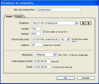

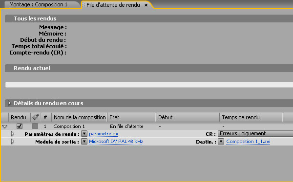

    j'ai repris ma compo avec les paramètres suivants:
    Prédéfinir: PAL D1/DV Grand écran pixel carré
    Largeur: 1024
    Hauteur: 576
    16/9 vérouillé
    formats des pixels: pixels carrés
    J'ai exporté avec les options suivantes:
    parametre de rendu: rendu optimal
    module de sortie: non destructif
    j'ai importé dans premiere j'ai tenté de conformer mais le résultat est le meme :(
  14. morpheusreims
    29
    j'ai mis les paramètres de ma compo et les options lors de la compilation dés fois que...
