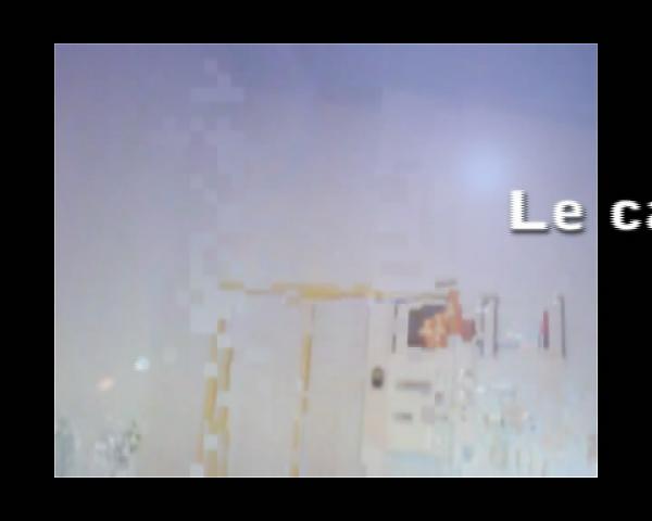

    J'ai première pro v7. Je viens de passer en première pro 2.0 ... Cependant, les vidéos principales de mon montage, toutes les 1 seconde se dédoublent comme ceci :
    problème avec pro 2.0 :

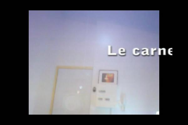

    normal avec pro v7 :
    C'est des vidéos de 640 x 480, avec une fréquence d'images de 30 trames/seconde, compression vidéo index vidéo 5 ( taille échantillon vidéo 24 bits, débit de données 239kbps). Je ne comprends pas pourquoi ça marche bien avec la v7 et plus avec la version pro 2.0. Si une personne peut m'aider. ça fait un peu style l'effet "ghost" ...
    Mon problème est visible dès la visualisation sur la time line ou une prévisualisation et meme si je passe en mode 29 images par secondes pour le rendu.
    merci

    As tu créé un projet en 30 images / secondes?

    J'ai testé mes vidéos sur une séquence avec 30 ips et rien ne change. On dirait un problème de lecture du codec. En effet, les défauts apparaissent uniquement sur les parties de l'image en mouvement. Ce que je ne comprends pas c'est avec la version pro v7 pas de problème et avec pro 2.0 c'est inutilisable.:o

    salut,as tu essayé un clique droit sur ta vidéo de la time line dans pro 2, "field option", ensuite "reverse field dominance".
    Teste pour voir.

    oui, je viens de tester, mais aucune amélioration :perplexe:

    Est ce auusi présent sur l'export ?

    Oui, tout à fait présentant sur l'export. Que j'exporte en 30 ou 25 ips. C'est uniquement avec ces fichiers compressés. Comment savoir les formats que premiere supporte, est-il possible de lui ajouter des codecs s'il n'arrive pas à lire des formats vidéos compressés ?

    J'ai tout essayé. Réinstaller le codec, le desintaller dans le gestionnaire de périphérique ... rien à faire ... en fait, le problème avec premiere pro 2.0 est présent dès la lecture de la vidéo des rush, avant de la poser sur la timeline ... :(

    Mais tu peux toujours les importer dans Première 7.0 et réexporter en DV AVI pour remonter dans PPro 2.0 C'est assez bestial je l'avoue mais ...

    en effet, c'est dommage. en fait, déjà j'avais un souci avec premiere 7, souvent, et de façon sporadique, ça me donne un message "Adobe Premiere ne parvient pas à renvoyer une image vidéo. annulation de l'opération." et l'exportation est incomplete. Je suis généralement obligé de tout fermer et réouvir pour exporter de nouveau et souvent, je dois découper la vidéo en deux exports différents. Enfin, je ne comprend pas pourquoi premier pro 2 ne lit pas normalement ces meme vidéos. Enfin, dans after effect 7 aucun souci ... c'est vraiment pas de chance !
