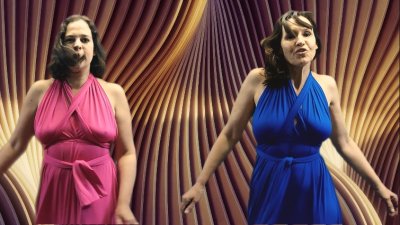

    Sur l'image fond vert on voit très nettement que le haut du cadre est parasité par une lumière au-dessus. Il n'y a pas de vert, donc pas d'incrust correcte.
    Le BABA de l'incrust :
    Fond vert le plus unifié possible en lumière et sans pli.
    Sujet au minimum à 2,50/3 m du fond.
    Pas d'ombre du sujet ou autre sur le fond.
    Si besoin d'ombres elles sont recrées après l'incrust.
    Et de préférence une caméra 4:2:2 et 10 bits.

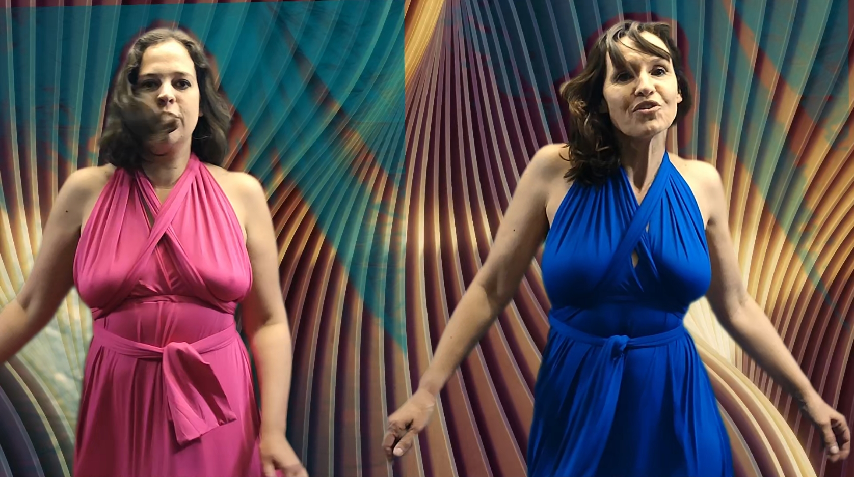

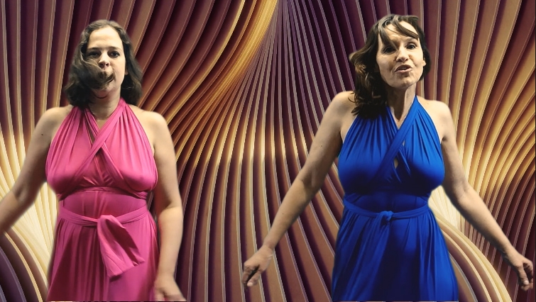

    Finalement, mon problème persiste. Je viens d'essayer avec de nouveaux rushes, et après avoir passé du temps à supprimer mon fond vert, à l'export, le résultat est bien différent de la timeline. J'avoue que je n'y comprends plus rien...
    Et je précise que ma question ne porte pas sur le résultat du fond vert qui, je sais, sera moyen vu le tournage, mais sur la différence entre la visualisation de Resolve et le résultat final.

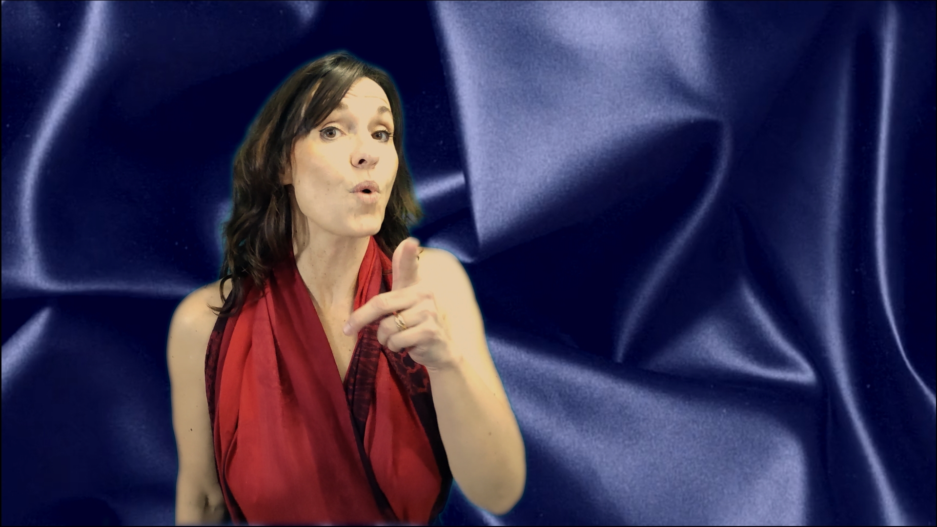

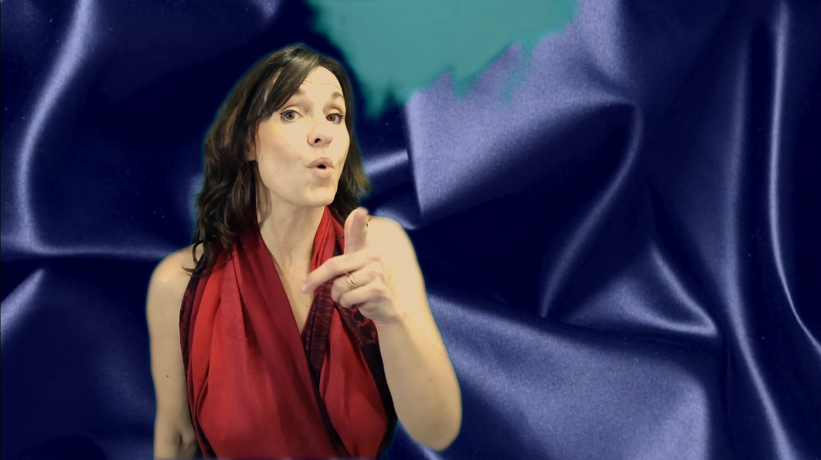

    Un problème sur lequel je m'arrache les cheveux.
    J'ai une timeline, avec un fond vert que j'ai supprimé avec le sélecteur 3D. Après quelques réglages, j'arrive à un 1er résultat pas trop mauvais, en tout cas dans DaVinci (onglets Montage, Etalonnage ou Exportation).
    Seulement voilà, quand je l'exporte, je retrouve une bonne partie de mon fond vert dans la vidéo !
    Ce problème "semble" aléatoire, puisque sur une autre vidéo, je n'avais pas eu ce problème il y a quelques mois. Mais je sais que je l'avais déjà rencontré, et je ne sais pas ce que j'avais pu modifier pour le corriger.
    Bref, savez-vous comment obtenir un export qui corresponde à ce que l'on voit vraiment sous Davinci ?
    Je vous joins les 2 fichiers (dans Davinci et exporté).
    Merci pour votre aide, je ne sais plus quoi faire.

    Ah oui tiens, je n'avais pas retrouvé mon post. En tout cas, mon problème persiste.
    J'arrive à le corriger en visionnant l'export, puis dans DaVinci, en jouant sur les basses lumières et autres paramètres, mais petit à petit, et en comparant avec l'export après chaque action. Donc très très lourd.
    Ce que je ne comprends pas, c'est pourquoi le viewer de DaVinci ne correspond pas à l'exportation (dans mon viewer, même en affichant le masque, il est nickel).
