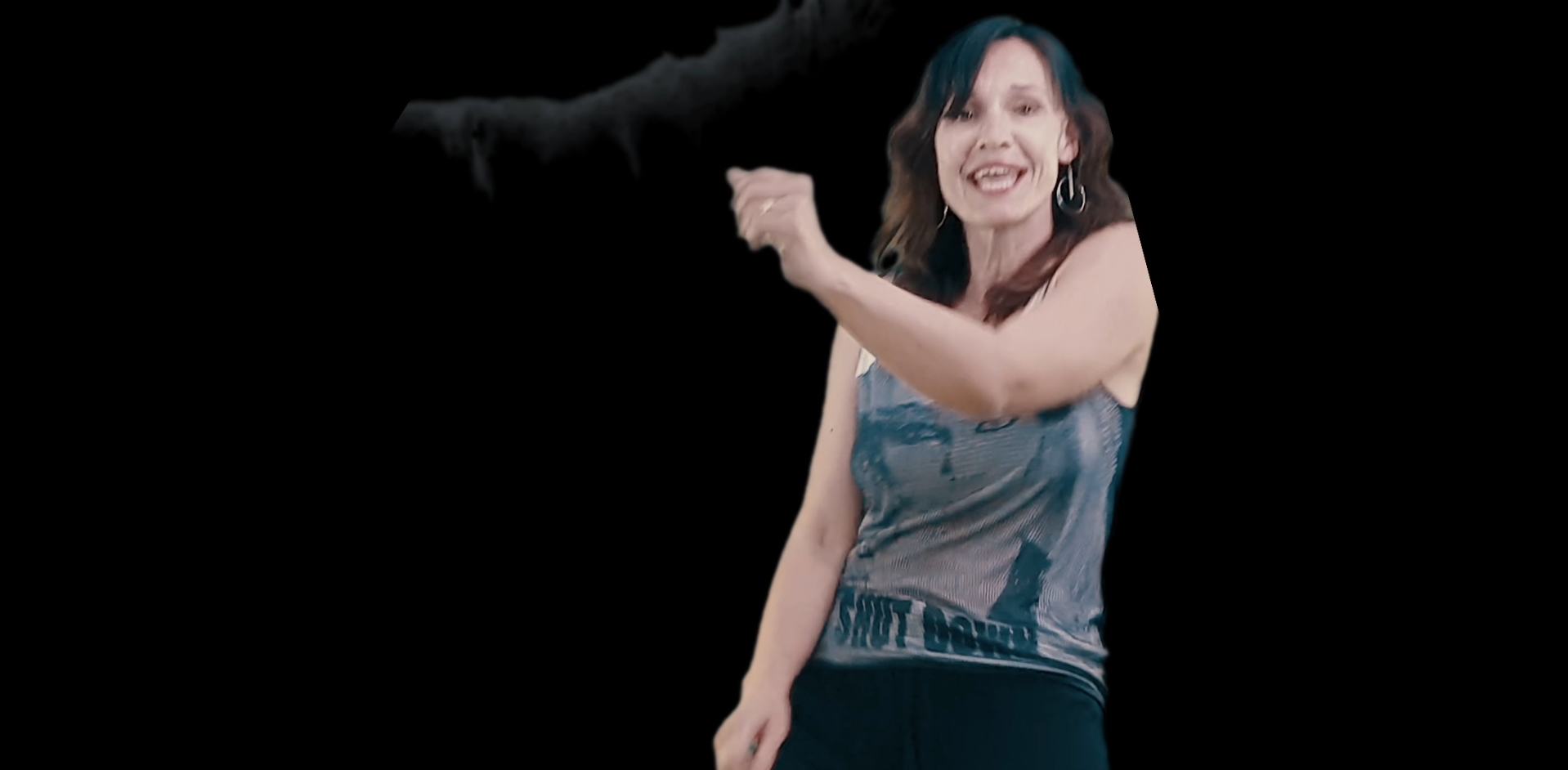

    Au final, j'ai mon personnage bien détouré dans la timeline, le fond est devenu noir, nickel, pas une trace. J'exporte, et là, c'est bien crade. On voit des restes de fond vert et des bouts de masques.

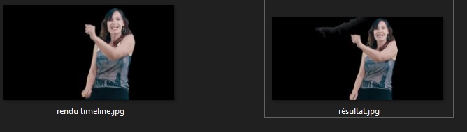

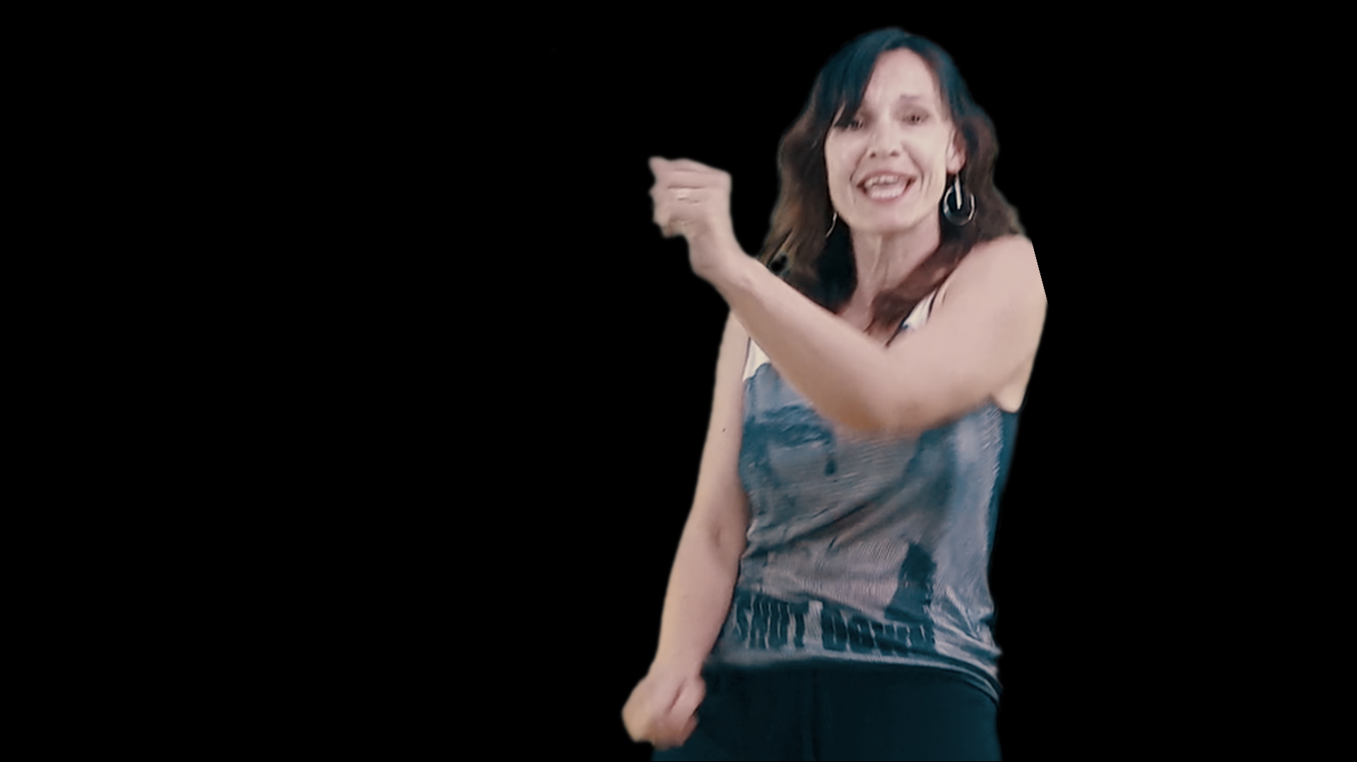

    Je joins 2 captures d'écran pour vous montrer. rendu timeline.jpg rendu timeline.jpg

    Le pire, c'est qu'en joignant les 2 images, il n'y a de défaut sur aucune des 2 ! Pourtant, je vous jure que je la vois très très bien en vidéo dans VLC et en capture en jpg.
    D'ailleurs, maintenant, je joins une capture d'écran de mon dossier contenant ces 2 images. Là, on voit bien les défauts.

    Le problème, c'est qu'en affichant le canal alpha, le résultat est aussi nickel, je ne vois pas les défauts que je vois après l'export.
    Le fond vert d'origine est loin d'être top, mauvaise lumière, des plis, trop près des personnages, mais le résultat est très bon dans le visuel de la timeline.
    J'ai essayé de nombreuses méthodes, mais la plus rapide et la plus efficace que j'ai trouvée est le sélecteur 3D dans la page Etalonnage. Je crée un nouveau node, je sélectionne les zones vertes avec le sélecteur, j'ajuste les paramètres, j'ajoute un masque de contour, et j'ajoute même un 2ème masque pour transformer mon vert restant en gris dans l'onglet "déformation couleur".
    J'ai réussi à capturer l'ensemble de ma vidéo en la lançant sur la timeline en plein écran et en capturant avec win+G sous Windows. Le résultat n'a aucun défaut, si ce n'est que j'ai bien sûr la résolution de mon Windows, et qu'il faut que je lance la lecture pour obtenir ma vidéo.

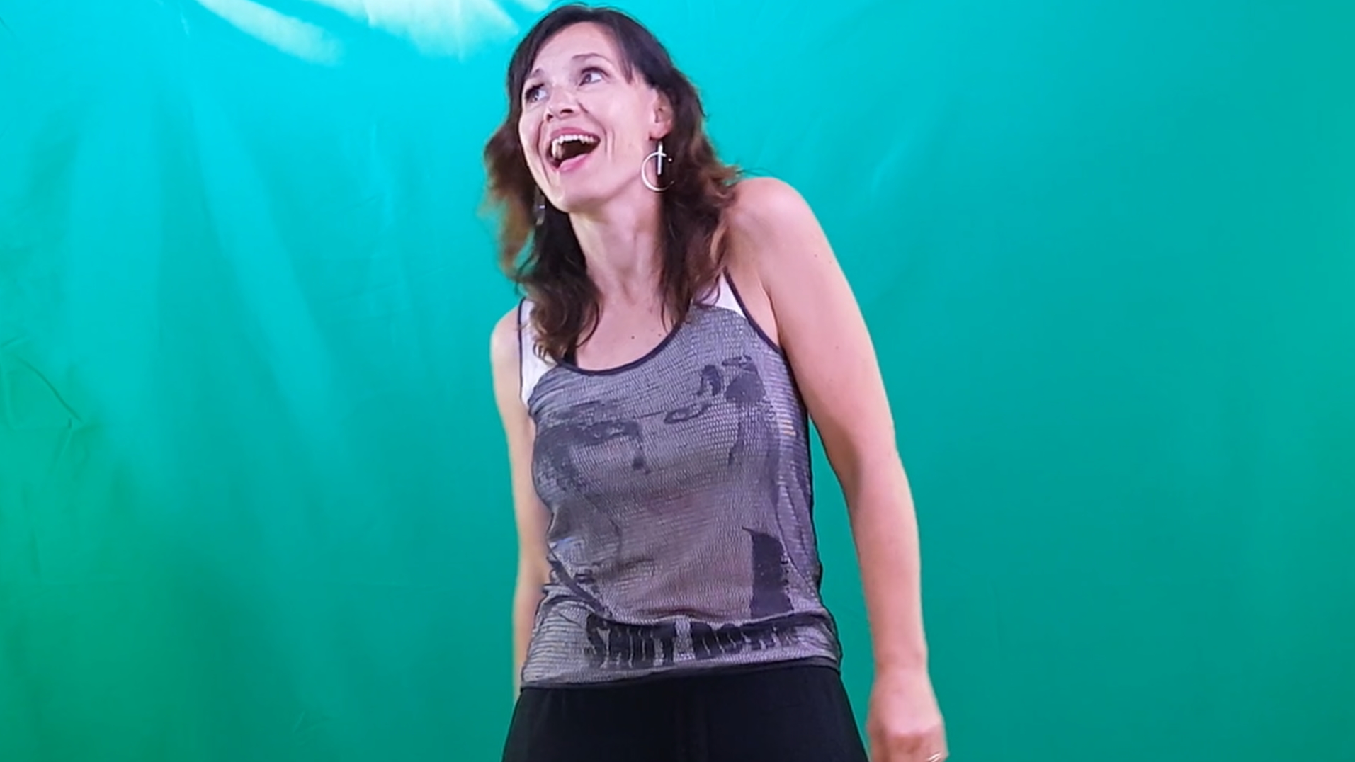

    Je joins une image d'origine, qui n'est pas forcément correspondante à celle déjà jointe, mais issue du même rush. Comme je l'ai dit, c'est loin d'être parfait mais ma visualisation était très bien après mes effets.
    Pour la captation, c'est simplement pris en HD avec un smartphone.
    Mais si la qualité de la visualisation laissait aussi à désirer, je comprendrais qu'il faut un fond vert uni et des bonnes lumières, et une bonne caméra, mais là, je ne comprends pas pourquoi ces défauts n'apparaissent pas dans la prévisualisation.
