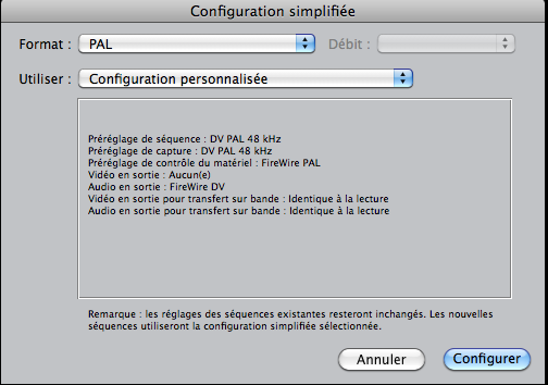

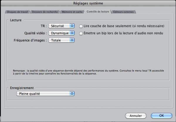

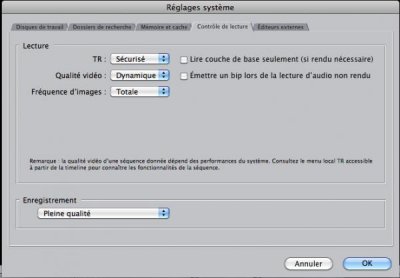

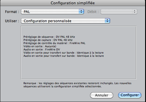

  4. Sam le coyote
    J'ai vérifié les réglages.
    Tout est ok.
    Pourtant le problème demeure.

  6. Sam le coyote
    Alors j'ai vérifié sous quicktime. J'ai la version 10.
    En revanche impossible de modifier quoi que ce soit dans les préferences de quicktime..
    Mon problème persiste. Final cut étant le seul à me lire les fichiers avec autant de contraste et de saturation .
    Ce qui rend tout étalonnage impossible.
    Mes réglages on l'air d'être bon.
