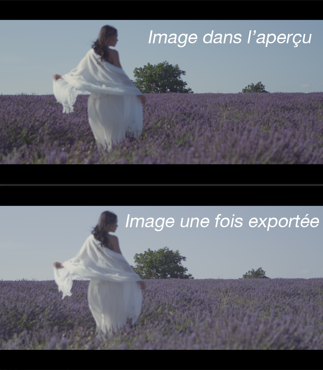

    Bonjour, j'ai un gros problème de chromie avec ma suite adobe. En effet lorsque je travaille sur de l'etalonnage que ce soit avec after, première ou speedgrade, l'image me parait bien, en tout cas comme je la souhaite dans l'aperçu. Pourtant lorsque je l'exporte (apple prores 444) l'image est jaunie, terne et sans contraste.
    Lorsque je réimporte ce fichier dans un des soft l'image me réapparait bien, par contre lorsque je publie la vidéo sur internet (youtube, vimeo, ect...) l'image reste jaunie.
    Je n'y comprends vraiment rien et je n'arrive même pas à savoir d'où pourrait venir le problème.
    J'utilise un écran eizo calibré et j'ai essayé avec d'autres écrans le problème reste le même, je me dis donc que ca ne se situe pas à ce niveau.
    Est ce que quelqu'un peut m'aider parce que là ça me rend complètement dingue.... Capture d’écran.jpg

    Je pense que le format Apple prores 444 n'est pas le bon format pour Youtube et cie. Faites un export plus conforme à l'exigence se ces medias.

    problem d'espace couleur et de definition de la luminosite.
    faut savoir si tu travailles en rec709 de bout en bout.
    Le prores 444 (reference apple=v410 (YCbCr 10 bit 4:4:4).) respecte ca, mais pas forcement d'autres programmes.
