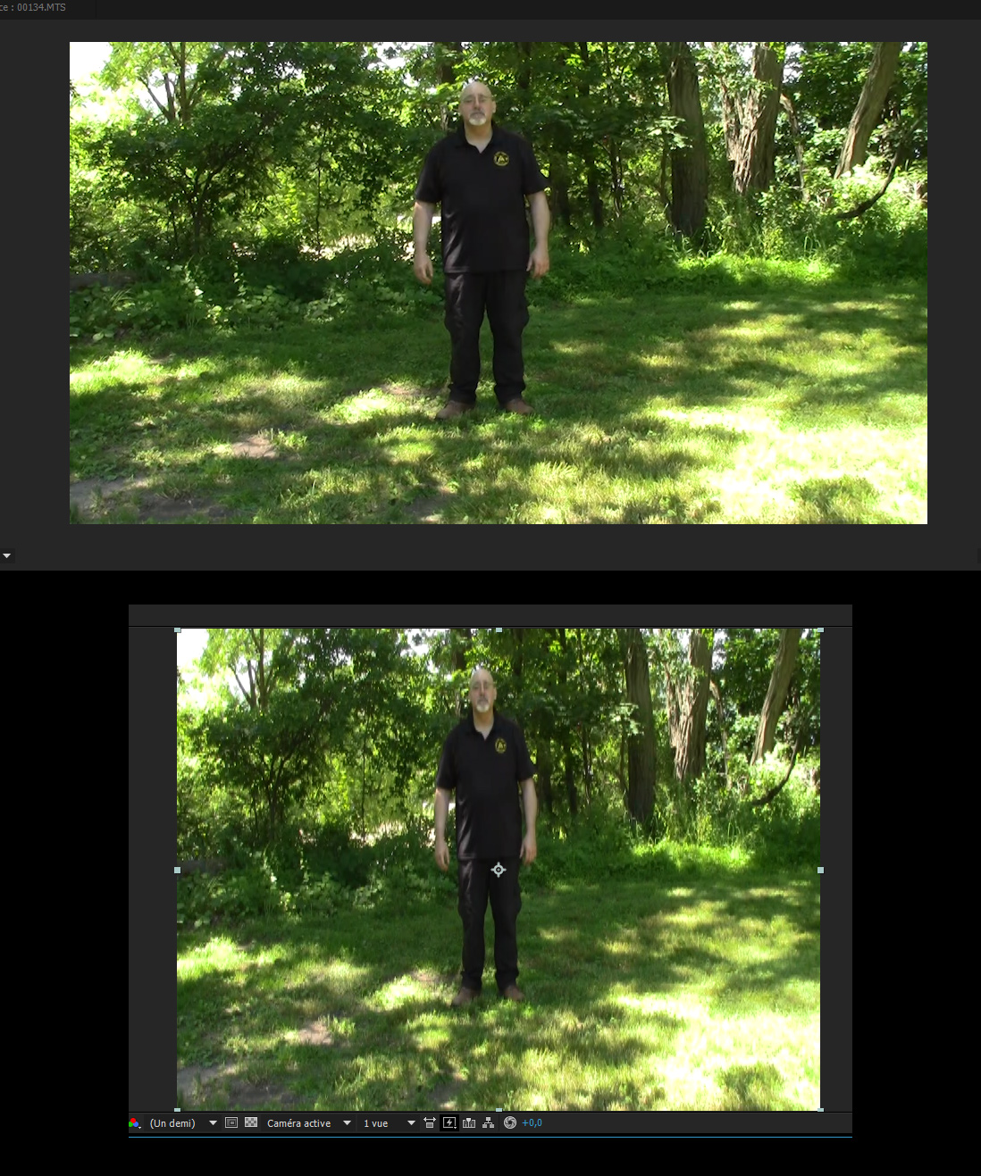

    j'ai un soucis d'affichage lorsque je suis sur Premier, je click droit sur ma video pour choisir : "Remplacer par une composition after effect"
    Mais dans after effect l'image est compressée sur la largeur et je ne comprends pas du tout pourquoi, si je regarde les paramètres j'ai bien 1440x1080 sur les deux, une idée d'ou cela peut venir svp ?
    Ci joint une jpg, en haut le rendu Premier et en bas AE juste en ayant fait "Remplacer par une composition after effect" dans premier.

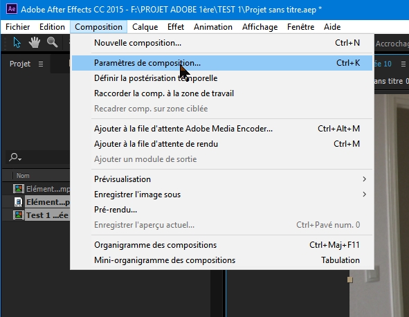

    Bonsoir,
    Je n'ai pas ce souci mais sur l'image jointe, tu dois trouver la solution...

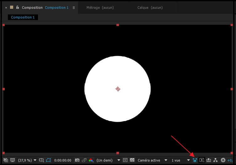

    La correction du format des pixels n'est pas activée dans la capture de l'After.
  4. ogt
    Vous êtes en 1440*1080, donc format anamorphique (pixels rectangulaires)
    Pour voir l'image en vraie grandeur il faut cliquer sur l'icone "correction de format des pixels" située en bas à droite du moniteur (voir image).
