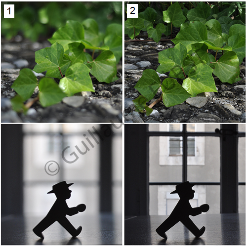

    Je possède une SONY HVR-Z5 et rencontre des difficultés pour travailler sur les profondeurs de champ.
    Si je veux avoir une faible profondeur de champ je ferme le diaphragme mais l'image s’assombrissant, je n'obtient rien. :col:
    Donc étant donné que quand je ferme le diaphragme tout s'assombrit, quelqu'un sait-il comment faire pour obtenir le même résultat en conservant la même lumière (et sans en avoir à rajouter de l'éclairage), sur les exemples bas/droite et haut/gauche sur la photo jointe ?
    1 - Existe-t-il sur cette caméra Z5 une façon d'éclaircir l'image pour obtenir les mêmes résultats, soit des images correctement exposées avec des petites profondeurs de champ ? :weird:
    2 - Existe-t-il plus simplement une position "Priorité à l'ouverture" ? :weird:
    Merci à tous. :good:

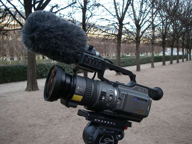

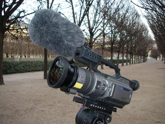

    Attention, le changement de focale en conservant les mêmes valeurs sur le sujet en avant-plan donc en reculant la caméra entraînera un changement de perspective et peu de différence de profondeur de champ, c'est d'ailleurs pour cela que les (vrais) réalisateurs de cinéma choisissent une optique plutôt qu'une autre ... pour faire entrer plus ou moins de décor en arrière plan ... exemple fréquemment cité : le 18 pour "Citizen Kane" d' Orson Welles ...
    Exemples par mes soins ici, le sujet "PD170" est de la même taille mais en augmentant la focale de 3 X seulement et en reculant l'appareil photo, on a réduit le nombre d'arbres en arrière plan et l'impression de flou en arrière plan est pratiquement identique dans les deux cas..
    http://www.repaire.net/forums/attac...rs/12824d1233351236-optique-35mm-nikon-3x.jpg
    http://www.repaire.net/forums/attac...rs/12823d1233351203-optique-35mm-nikon-1x.jpg
