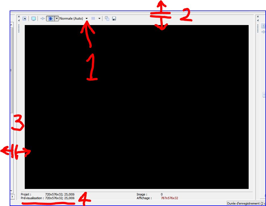

    images clefs = keyframes?
    Yo !
    2-
    - Le petit triangle (1) te donne des choix.
    - de plus, si tu veux re dimensionner ton moniteur:
    Tu amènes ta souris sur l'un des bords horizontaux (2) du cadre de la fenêtre de prévisualisation. Tu tires ce bord vers l'extérieur.
    Tu fais la même chose avec un bord vertical (3).
    La fenêtre est ainsi redimensionnée. Comme toutes les autres fenêtres de Vegas.
    En bas à gauche (4) tu peux lire la taille de ta lecture, à retailler donc en fonction de la place sur ton écran.
    exemple pris dans Vegas 8.0
