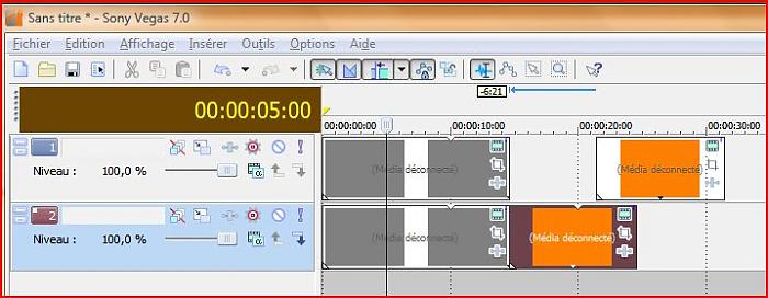

    Icone "Réajustement automatique" (celle avec la petite flèche vers la gauche).
    Dans l'exemple joint
    Piste 1: décoché
    Piste 2: coché
    Ne fonctionne, après l' élimination du début du second élément, que pour ré-ajuster des éléments qui étaient déjà ajustés l'un contre l'autre (comme un aimant).
    Sinon, pour tout le reste, comme dans un traitement de texte: tu tires et déplaces à la souris la (ou les) partie que tu veux coller à l'autre.
