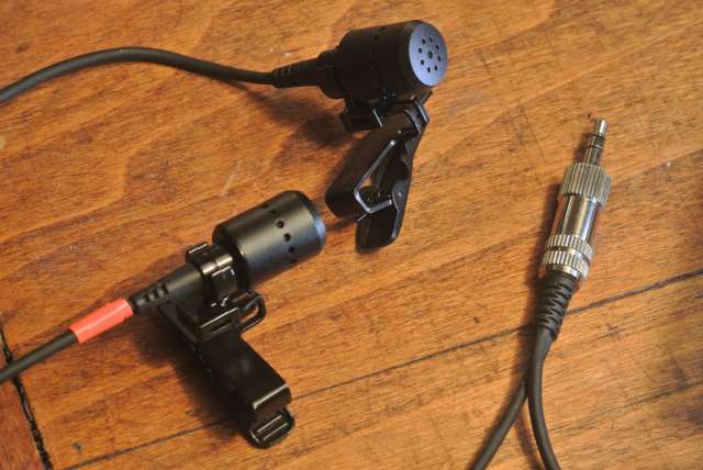

    J'essaye de brancher deux micros cravate sur un raccord en Y pour les relier à l'entrée mini jack de mon caméscope mais ça ne marche pas...
    Chaque micro est relié à une rallonge stéréo de 5m (on n'en trouve plus des mono) qui arrive sur un raccord en Y qui est lui même prolongé par un cordon stéréo de 5m jusqu'à l'entrée du caméscope.
    J'ai testé toutes les rallonges et le raccord, sans problème, le branchement fonctionne avec un micro (avec l'un ou l'autre, les deux micros fonctionnent séparément), mais dès que j'enfiche les deux ensemble, il n'y a plus de son.
    Est-ce que c'est normal ? Est-ce qu'il faut que je redescende chez Leclerc (j'habite dans un coin paumé, je voudrais m'éviter ça) pour acheter un autre raccord ? :perplexe:

    Bon, c'était un sujet pour rien, je viens de trouver un autre raccord avec lequel les deux micros fonctionnent. Celui ci c'est deux mono qui sortent en stéréo. Donc tout va bien, la vie est belle et mon entretien filmé va pouvoir avoir lieu :cool:
