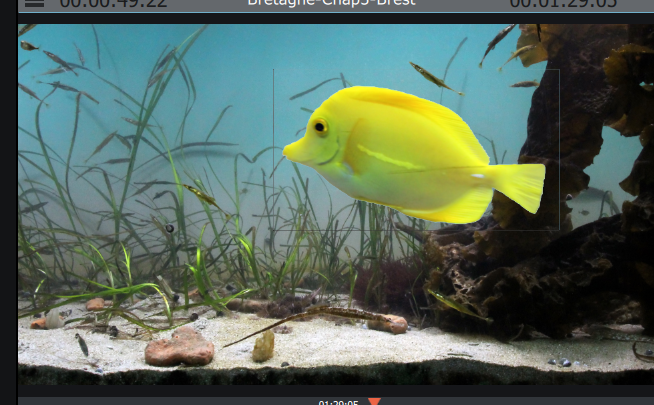

    Bonjour ;
    Je rencontre un problème : après avoir détouré une photo, je la copie sur calque transparent (avec Photofiltre) et l'intègre en png dans un montage. La chrominance, la taille et le positionnement se font correctement, mais dés que je veux animer cette image, à la 1ère keyframe, le contour du calque apparait.
    J'ai copié une image du net que j'ai intégrée directement (chrominance, taille et positionnement aussi) et l'animation se fait sans problème.
    Il y a certainement des paramètres qui m'échappent, mais mes connaissances sont limitées.
    Pouvez-vous me conseiller ?
    Je travaille avec VDL 2015 plus
    Merci

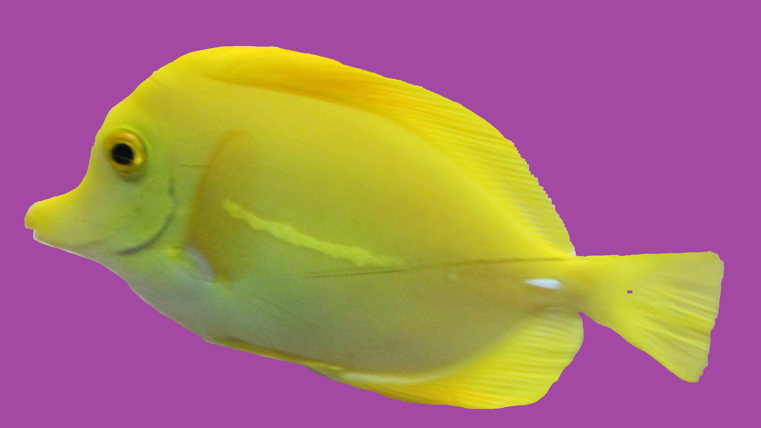

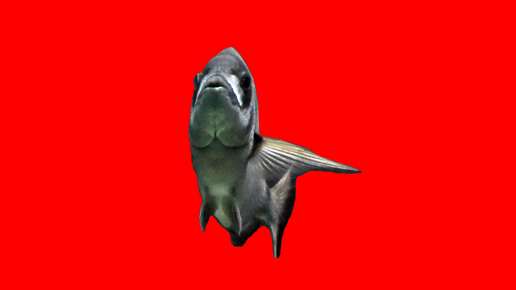

    C'est sympa. En voici 2 (ce ne sont pas les essais qui manquent...):-)

    Alors mes premiers tests préliminaire;
    J'ai pris ton poisson jaune, et j'ai fais une chrominance en supprimant la couleur violette: résultat, y a un cadre comme pour toi.
    J'ai re-testé en remplaçant le violet par le bleu (celui exactement proposé dans la chrominance), et là c'est parfait ;)
    J'ai fais une petite vidéo avec les 2 poissons dans chaque méthode:

    Merci de ton aide. Je pense avoir trouvé la solution : avec Gimp, j'ai détouré ma photo, supprimé le fond et mis une couleur unie; exporté en png et c'est tout. Pas de calque.
    Je vais voir à l'usage si la couleur du fond (il faut la changer presque à chaque photo) peut poser problème.
