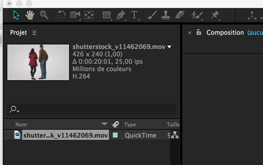

    Bon, es-tu sûr que ta vidéo contient une couche alpha ? Quand tu sélectionnes ta vidéo depuis l'onglet projet, dans la petite prévisualisation en haut de cet onglet, il y a bien marqué millions de couelurs+ ( comme la capture ci jointe ) ?
    Si ce n'est pas le cas, c'est que la vidéo n'a pas de couche alpha.
    Ensuite, y avait-il un seul ou plusieurs fichiers dans ce que tu as téléchargé ? Parfois on met la couche alpha à part ( vieille coutume de compositing ) ...

    Alors, a priori, c'est bon au niveau des couleurs.
    Et je n'avais qu'un fichier .mov
    Merci de ton aide :-)

    Ben justement non, ton fichier est un fichier mp4 sans couche alpha ( million de couleur uniquement, pas million de couleur+ ), du coup tu pouvais essayer tout ce que tout voulais, ça ne risquait pas de marcher. Ce qui est assez étrange sur la page où tu l'as acheté, c'est que la mention png n'est que sur la version 4K et pas sur les définitions plus basses. Si j'étais toi j'enverrai un email au site pour savoir pourquoi le plan n'est pas conforme à ce qu'il vendent...
