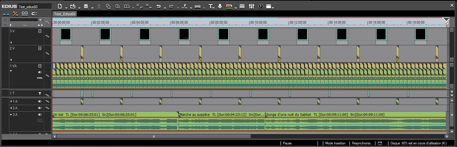

  2. ogt
    Pour illustrer mon post précédent, j'ai joint une image de la timeline, après avoir fait une lecture complète.
    Le projet est constitué de 10 groupes de clips identiques avec une transition de 2 sec entre chaque clip.
    Dans chaque groupe le même effet est appliqué sur 3 clips consécutifs (ceux surmontés d'un titre en piste 3V)
    Vous remarquerez que la ligne rouge n'est pas uniforme sur ces 3 clips :
    - souvent le premier clip est lu sans problème (groupes 1, 2, 6 et 9)
    - sur le groupe 4, c'est le clip du milieu qui est bleu
    - sur le groupe 10, les 2 premiers clips sont bleus, le 3eme rouge
    - les clips suivant les groupes 1 et 8, sont rouges, alors qu'il n'y a aucun effet dessus !
    Vraiment n'importe quoi ! , et si je relance la même lecture, je n'obtient évidemment pas le même résultat.
    Comment voulez vous faire des mesures fiables avec un tel comportement du logiciel.
    Nota : quand la zone de la timeline est rouge, c'est surtout le son qui en pati (totalement haché) , la vidéo est elle est un peu saccadée.
    Je cherche toujours une explication, et une solution pour avoir un comportement reproductible.
    Merci à ceux qui maitrisent Edius mieux que moi, de m'apporter leur lumière.
    nota : comportement semblable avec Edius 6.08 et 6.53, pas d'amélioration sur ce problème.

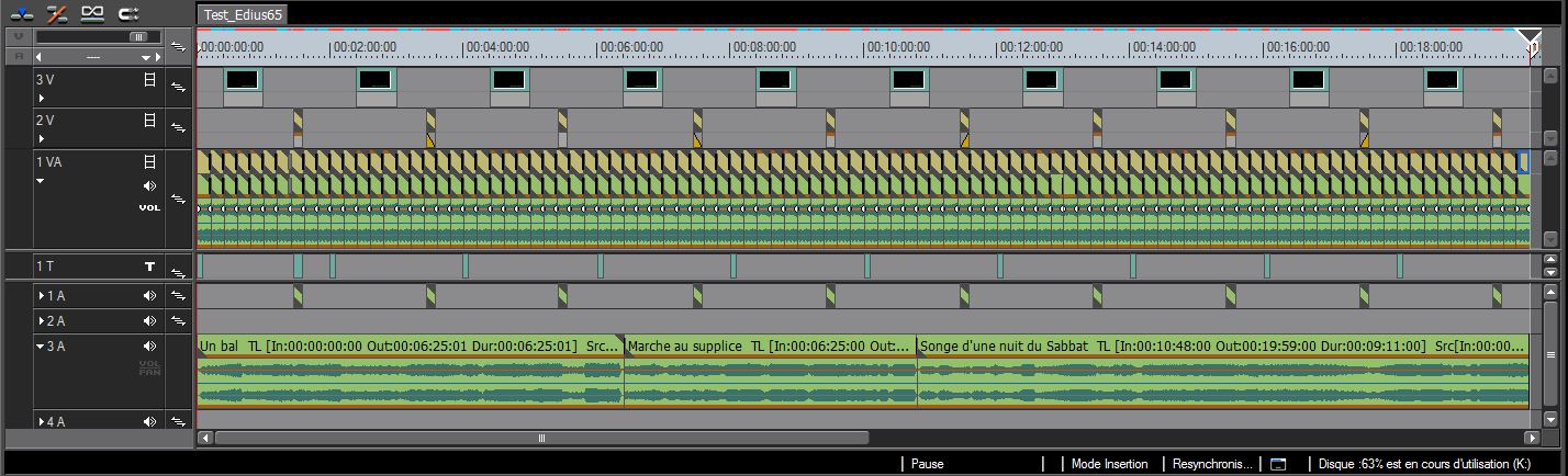

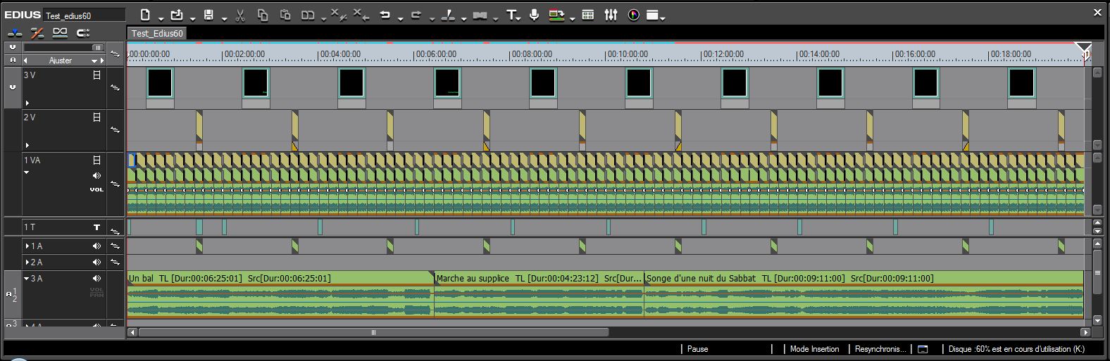

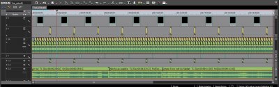

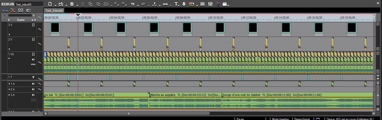

  8. ogt
    Je poursuis mes tests de performances pour Edius, mais j'hésite à publier des résultats car ceux ci ne sont absolument pas reproductibles à cause de la détermination de la ligne rouge sur la time line, et donc des rendus nécessaires, qui varient d'un passage à l'autre.
    J'avais déja donné un exemple de cette ligne rouge, j'en redonne 4 en faisant légèrement varier la fréquence de mon processeur. C'est évidemment complètement différent de ma précédente publication , et là, on à l'impression qu'a partir du mileu de la time line, Edius ne veut plus rien savoir : la ligne reste rouge.
    (les effets sont quasiment identiques sur l'ensemble des 10 segments de la timeline).
    Les images jointes sont réalisés exactement dans les mêmes conditions, après balayage complet de la timeline (20 minutes chaque fois) sauf fréquence du processeur qui varie de 3400 Mhz, 3500 Mhz, 3600 Mhz et 3700 Mhz (en modifiant l'overclock)
    Si quelqu'un peut m'expliquer le comportement d'Edius, je suis preneur.
