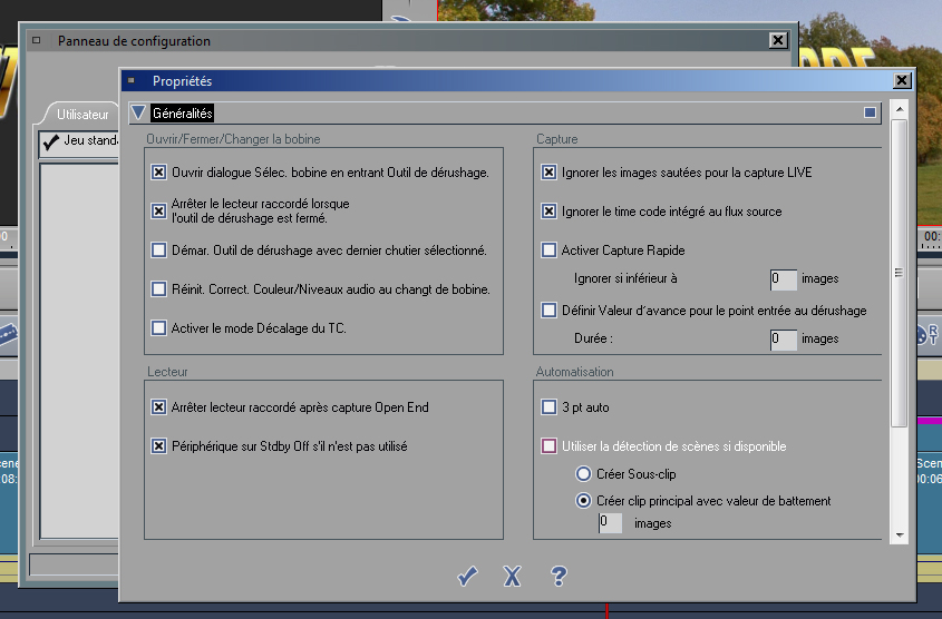

  4. comptesupprime20181127
    Voici ce que j'ai paramétré pour la capture, donc clip principal, et cocher détect
    Ta machine parait assez puissante pour travailler le HDV, à mon avis !
