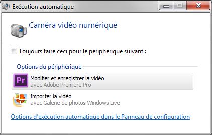

    J'ai un scope GV-HD700E qui, si on le sélectionne, lit (et enregistre) le DV des miniK7 DV (dont celles archivées du TRV900 que j'ai eu...).
    Je peux le connecter soit à un MacPro, soit à un PC portable pourvu d'une prise "DV" (Firewire "mini"), i7, sous Win 7 (Pro) où Premiere Pro CS6 est installé.
    Lorsque je fait la connection sur le PC, Win7 affiche la mini-fenêtre reproduite en annexe ci-dessous. Il n'y a pas de fermeture quelle que soit la durée de la "mise en attente".
    Dans cette fenêtre, la dernière ligne indique que l'on peut modifier l' "Exécution automatique" lors du branchement d' une "Camera video numérique"...
    Il est posible que pour le cas évoqué dans cette discussion, ce réglage soit "Ne rien faire"... Il serait donc bon d' aller dans le "Paneau de configuration" ...à cette rubrique en vérifier la teneur.... lorsque la caméra est branchée reconnue....

    Oui, il faudrait pouvoir lancer un soft automatiquement dès que le périphérique est reconnu, mais quelque chose de rapide car le délais est très court Je vais regarder du coté de cette exécution automatique. Tout ceci est quand même aberrant...

    Le "Panneau de configuration", accessible par le menu "Démarrer" est un élément de gestion essentiel...
    Si l' alinéa "Camera vidéo numérique" apparaît dans la fenêtre "Exécution automatique" lorsque la caméra n'est pas connectée, il est probable que l'option par défaut est "Ne rien faire", mais comme Win7 est doté de la "suite" Windows Live", le choix de cette option ou de son offre par "Toujours me demander" doit être offert ainsi qu' éventuellement, celui d'un autre logiciel de capture installé.
    Si cet aliméa "Caméra vidéo numérique" n'est pas présent hors caméra, je déploierais cette page "Exécution automatique" avant de connecter la caméra pour voir si elle y apparaît lors de sa connection ... Si non, c'est qu'il doit manquer un pilote...

    Bon j'ai essayé avec l'exécution automatique, mais sans succès. La cam DV apparait dans la liste. je peux lui demander de lancer un soft, ou de me demander quoi faire. Mais c'est sans effet. Il y a toujours la désactivation du périphérique au bout d'environ 5 secondes.
