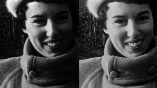

    En fait oui, tous les clips dans mes numérisations de films argentiques sont traités avec NeatVideo qui ne fait pas qu'enlever du grain argentique, il supprime les poussières et les rayures qui font certes le charme de l'argentique mais jusqu'à une certaine limite. Quand l'image est grisée par une pluies de poussières, ce plugin fait des miracles, je le règle pour qu'il en reste un peu, giroudf a bien raison, il faut que l'âge de ces films ressorte à l'image. Mais un bon nettoyage pour commencer fait du bien, j'ai vu des sourires sur des visages éloignés ressortir de la grisaille après filtrage.
    C'est vrai ogt que c'est dans les parties sombres que le grain est le plus fort. Dans les parties correctement exposées le grain est acceptable mais il y a toujours des rayures et des filaments qui distraient le regard. Et de fait je dois refaire l'analyse dans NeatVideo du grain plan par plan.
    Ci-joint une image d'un film, avant et après traitement du contraste et du grain.
    Quand je partage ces films avec la famille je montre les 2 versions avant et après restauration.
    Et donc oui j'ai toute ma timeline surmontés d'une ligne rouge.
