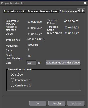

  3. scaphoide
    20
    Bon a priori c'est résolu ca fonctionne.
    J'ai juste fait actualiser les données d'onde du fichier audio et c'est rentré dans l'ordre.
    Désolé pour le dérangement.

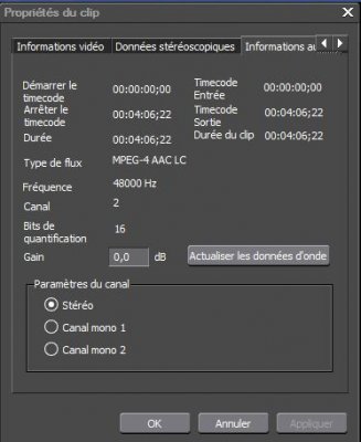

    ;-) Scaphoïde ....dis moi, ou as tu trouvé cet ordre ? Bertrand:jap:
  5. ogt
    Je répond pour Scaphoïde,
    c'est dans clic droit : propriété du clip.
    Cela ré-écrit les caches de pistes audio, donc il devait rester dans les caches une précedente version du clip.
