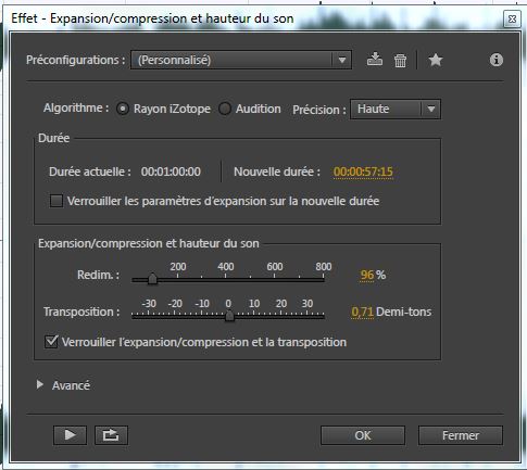

    Le son est donc à 25 i/s et l'image à 24i/s, donc le son est à ralentir à 96% de sa vitesse (0,96).
    J'ai fait la manip avec Audition CS6.
    En premier il faut déterminer la durée réelle (celle de la vidéo) disons par exemple 57"et 15 images, dans ce cas l'audio est de : 1'.
    Charger l'audio dans Audition, puis l'ouvrir dans l'éditeur de piste,
    Ne pas oublier de régler l'affichage temporel sur 25i/s (EBU) par un clic droit sur le compteur en bas à gauche de la fenêtre éditeur, puis :
    dans" effets", aller à l'onglet "Temps et hauteur de son" et sélectionner "Expansion et compression" :
    Indiquer les réglages et enfin faire ok pour avoir le son à la bonne vitesse et à la bonne hauteur tonale.
    Je vous conseille de faire un essai avec un point de repère image et son et sur une courte durée.
