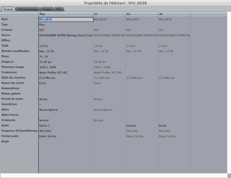

    Voici ce que j'obtiens lorsque je fais propriété de l'élément sur le rush Apple pro res issu du 5D

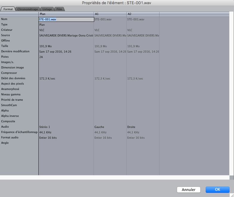

    Et ce que j'obtiens lorsque je fais la même chose avec le rush son
