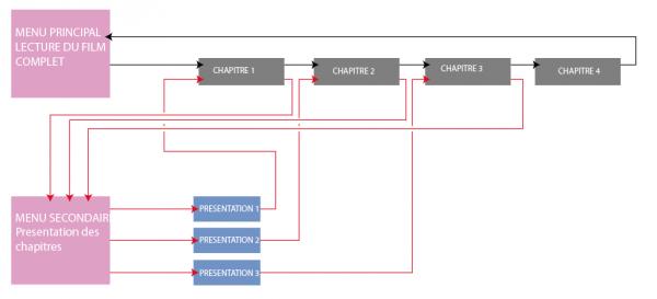

    Sous DVDSP j'aimerai pouvoir rediriger à la fin d'un chapitre vers le menu initial lors que par exemple l'appel e cette vidéo se fait depuis une autre vidéo... bon ok je m'explique en détails :)
    - J'ai un film global de 1h par exemple coupé en 10 chapitres
    - lors que je lit le film globale depuis le menu, il se lit entièrement
    - mais si je vais dans le menu "sélection de séquences", je souhaiterais etre envoyé vers le chapitre sélectionnés et revenir en fin de chapitre au menu de sélection de chapitre.
    Mais comment faire? par script ? oui mais lequel ?
    car sous DVDSP je n'ai jamais travaillé par script encore
    Merci de vos lumières

    j'ai regarder sur le manuel pour les Scenarios mais j'ai quelques difficultés a comprendre son fonctionnement, sachant que cela permet de lire les chapitres dans un ordre defini, je ne parviens pas a mettre cela en place pour mon projet
    Je joint un jpg de l'architecture dont j'ai besoin, si vous savez m'en dire plus
    Merci

    Les 3 "Présentations" sont des scénarios
    Tu leur mets à chacun le chapitre correspondant, et tu mets le retour à ton menu.

    apparement j'ai trouvé et cela fonctionne, tu pourras me ire si c'est bon comme ca :
    - je crée une piste de presentation (cf shema)
    - je crée un scenario sur mon film global
    - j'ajoute aux marqueurs de scenarios le chapitre correspondant à la presentation
    - dans le "passer à" de la piste de presentation, je l'envoi vers le scenario crée
    - et dans le "passer à" du scenario, je l'envoi vers le menu
    C'est la bonne methode ?

    Pour la lecture complète du film, un simple bouton habituel suffit : tu lis la piste entière, la piste ayant un retour à ton menu principal à la fin.
    Là je suis pas sûr de comprendre ce que tu as écris.
    Déjà, dans ton schéma, on ne voit pas comment tu arrives sur ton menu secondaire. Mais j'imagine que c'est par un bouton depuis le menu principal.
    Ensuite, un bouton sur ton menu secondaire va sur ton scénario 1. Ton scénario 1 lit le chapitre 1 de ta piste de lecture, et le "passer à" de ton scénario va vers ton menu secondaire (tu peux aussi indiquer un bouton spécifique)
