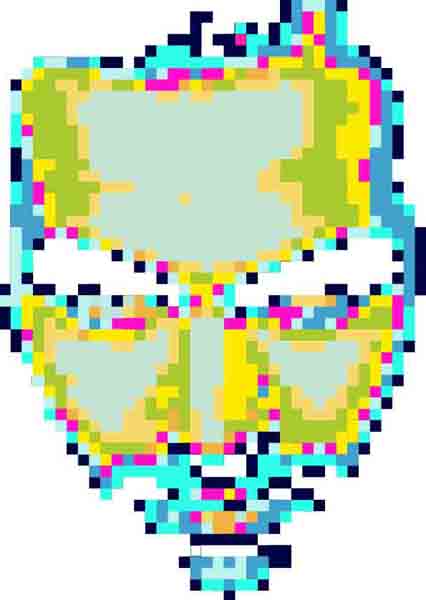

    j'ai une photo d'un visage en gros plan, je cherche à transformer ce visage en pixels carré tout en concervant les couleurs grossières nuancées.
    Je ne sais pas si cette fonction ce fait avec l'aide d'un plugin ou manuel si manuel je ne vois pas la fonction.
    Le résultat de cette photo pixélisée, sera ensuite mise en référence avec Particular qui prendra pour effet les pixels.

    Voici un exemple d'image, je suis sûr que c'est fait avec illustrator, maintenant il me reste à connaître la meilleure technique, j'ai tenter le mode grille mais je n'ai pas encore trouver de solution, il faut décomposer l'image pour en creér des pixels et assigner les zones dégrossies par des couleurs grossière.
    Merci de m'informer

    pour des couleurs grossières je ferai un rendu en 256 couleurs maxi.
    après l'effet mosaïque dans after (avec masques et effets sur la couleur pour le meme rendu)

    Sans devoir faire rendu à 256 couleurs, l'effet mosaique s'occupe de tout, il me transforme automatiquement la mosaique en calques vectorisés, donc plus besoin de les créer manuellement par la solution d'apoal1 qui m'a tout de même mis sur la voie :bravo:

    Pour maciv sur illustrator cs: une photo jpeg Filtre=>Creation=>Mosaique tu auras les calques tracés.
    Ensuite il y a du travail de manipulation pour recréer les ombres aux couleurs plus simple et sur le contour du visage et ses traits.
    Ensuite avec ae le fichier importer au format pdf est pris en référence par emitters "pour particular" l'effet est garanti, tu aurras apparence ton visage en une multitude de points et ses points peuvent se déplacer dans le temps.
