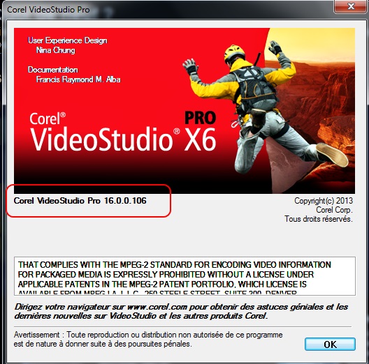

    la version Ultimate c'est la même que la version standard avec des additifs , je pense vraiment que tu as un problème sur ton PC ou ton fichier "Ultimate" . Lorsque tu vas dans A propos de Corel c'est quoi ton numéro de version ?

    si ton numéro de version est 16.0 c'est la version de base , si c'est 16.1
    c'est que le SP1 est installé ..

    c'est la 16.1.0.45, donc comprenant le fameux patch....bon lorsque je veux créer un fichier vidéo, les différentes possibilités s'affichent maintenant (je n'ai pourtant rien changé???) et le calcul se fait normalement, relativement rapidement d'ailleurs par rapport à édius. Il reste que le logiciel est fragile, il se fige assez facilement sans que je sache à quoi cela tient.
