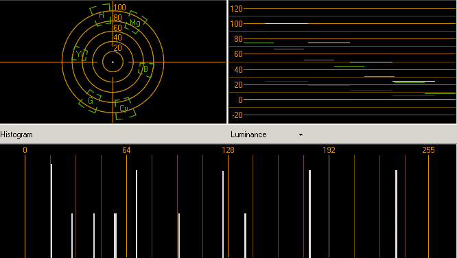

    J'ai généré une mire test dans Vegas (white porches): 16-236 RGB / 0-100 IRE
    Voici le Videoscope de cette mire originale non compressée. Tout est normal, niveau mini à 0IRE 16RGB et maxi à 235RGB soit 100 IRE

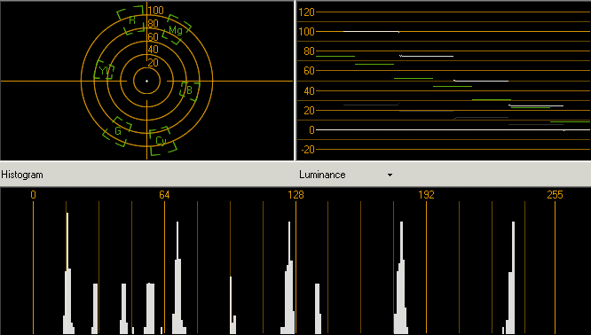

    Videoscope de la mire encodée DV, puis lue avec le codec DV de Vegas:
    On constate que les niveaux sont parfaitement respectés. Les petits artefacts vus dans l'histogram sont normaux et la résultante de l'encodage DV.

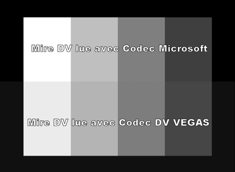

    Videoscope de la mire encodée DV, lue avec le codec Microsoft dans Vegas:
    Le noir est passé de 16RGB à 0RGB et le blanc de 235 RGB à 255RGB
    et pour terminer, comparaison directe visuelle de la mire lue par le codec DV de Vegas et le codec Microsoft:
    Et nombreux sont les logiciels et codec qui ne repecte pas le signal d'origine en augmentant le contraste. Vegas repecte le signal si on utilise son propre codec, et idem pour les produits Pinnacle.
