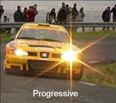

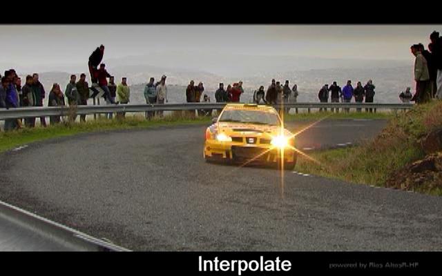

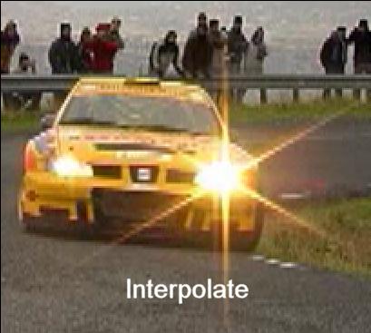

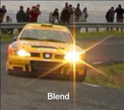

    Ci dessous, des images d'exemple entre une image progressive, la même désentrelacée en utilsant les 2 modes citées.
    [​IMG][​IMG]
    [​IMG][​IMG]
    [​IMG][​IMG]
    Ces exemples sont réalisés dans Vegas. On peut voir que le mode INTERPOLATE améne de l'aliasing (effets d'escaliers) malgré une définition supérieure au mode BLEND. Avec un meilleur désentrelaceur, on n'a pas ces effets d'escalier.
    Ce que ne montre pas l'image, c'est le dédoublement provoqué par le mode BLEND, car il n'y a pas assez de mouvement latéral dans cet image pour montrer l'effet.
    Pour simuler une image de cinéma, c'est bien le 1/50 qui doit etre choisi, à moins de vouloir obtenir un effet spécial à la '"Soldat Ryan", ou la, un shutter plus rapide peut s'imposer.

  7. OOlivier
    328
    J'explique, puisque apparement, tout le monde ne comprend pas.
    A gauche, c'est l'image dans son format de zoom nornal, donc X1.
    A droite, c'est la même image, mais retaillée et agrandie en X2 pour mieux voir les détails.
    C'est mieux de le faire en soft. Il n'y a pas photo

    aucun problème j'avais compris ton raisonnement, simplement, sans vouloir jouer les troubles fêtes, on voit très nettement que tes images de droite n'ont pas le même ratio selon si on prend la première la deuxieme ou la troisième ligne, ce qui selon moi influe déjà sur l'effet d'escalier.
    La précision de ton test, aussi intelligent soit-il, se voit perturbée par ce détail.

  11. OOlivier
    328
    Pour l'instant oui, mais c'est surtout du au choix de caméras dispo sur le marché. Pour le moment les premiers rushes de JVC HDV que j'ai eu l'occasion de voir ne m'ont pas convaincu, et la Panasonic, pas encore dispo. Il ne reste plus que la Z1/FX1 et son 1080i (je parle de caméra HD avec capteur 1/3). Mais je ne suis pas sur qu'un 720P fasse mieux qu'un 1080i désentrelacé une fois projeté sur un écran de résolution adéquate. Ce qui serait mieux, c'est du 1080p.
    De toutes maniéres, pour l'instant, il n'existe aucun standard grand public avéré en ce qui concerne la diffusion d'images HD, et c'est peut etre aussi cela qui dictera les choix vers du 1080 ou 720. Donc aujourd'hui, on est obligé de tourner et diffuser avec ce que l'on trouve, et chacun fait selon ses besoins et ses moyens.
    xxxxx xxxxxxx, je sais pas, ce n'est pas l'expression la plus adaptée: Je dirais plutot que tu ne captes pas tout ce que je te dis. L'image de droite est un crop d'un zoom à 200%. Aprés que le crop ne soit pas fait exactement au même endroit et dans les mêmes proportions, je te l'accorde, mais ce qu'il y a dans l'image est exactement au même zoom de 200% dans les 3 images de droite: Ces images sont parfaitement comparables.
