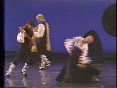

    Bonjour à toutes et tous,
    Le titre de ma question peut paraître simple et résolu déjà 1000 fois mais réalisant ce type d'opération fort régulièrement je me retrouve face à un mur.
    Dans le cadre de mon travail, je numérise et restaure de vieilles archives pour les diffuser ensuite sur une plateforme. Nous avons dernièrement acquis l'autorisation des ayants droits d'une chorégraphe du début du XXème siècle pour utiliser ses images.
    Les sources originales sont du film mais les seuls choses qu'ont pu nous fournir les ayants droits c'est un DVD en NTSC. Je me retrouve donc avec des images entrelacées.
    Après multiples essais via Adobe Premiere, Final Cut 7 et X, DaVinci Resolve, MPEG Streamclip, VLC, JES Deinterlacer, je n'arrive à aucun résultat probant.
    La seule chose qui me semble bizarre c'est que l'entrelacement me semble plus "épais" qu'un entrelacement normal (cf pièce jointe). De même la vidéo NTSC n'est pas dans une dimension standard (720X544).
    Connaissez-vous ce problème, est-ce qu'il y a une chose que je n'aurai pas vu ?

    Il ont procédé à un redimensionnement en progressif, ce qui empêche tout desentrelacement propre.

    Eh bien ils sont très forts pour pourrir une image . C'est effectivement inexploitable
