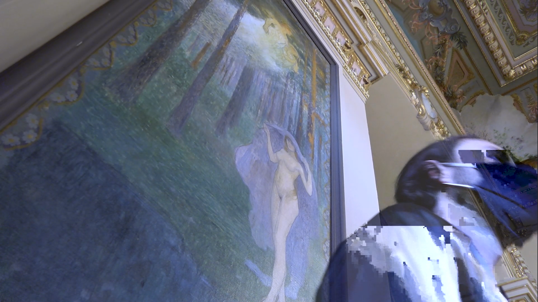

    Bonjour la communauté du Repaire, j'espère que vous saurez de par votre expertise reconnue m'aiguiller dans mon problème.
    J'ai récemment fait l'acquisition d'un ordinateur ASUS ROG STRIX doté d'une solide configuration:
    Processeur AMD Ryzen 7 5800H 3.20 GHz, 16 GO de RAM et une NVIDIA RTX 3070 GDDR6 8G.
    J'ai installé Adobe Premiere 2021 et j'ai pu profiter du confort de travail que me procure cette machine jusqu'au moment où j'ai essayé de monter avec des plans issus de ma caméra, une JVC GY HM170e qui filme en 4K.
    Quand mon rush est dans ma timeline, des zones "brulées" de pixels apparaissent subitement sur l'image, et de manière aléatoire.
    Quand je change de timecode et que je reviens dessus, il peut avoir changé de place ou alors rester pareil. (cf image)
    Ces zones sinistrés de l'image n'apparaissent pas sur les rushs de base, mais quand j'exporte ils sont bien visibles sur le rendu final.
    Plus je rajoute des effets plus les bugs sont visibles et gros.
    J'ai essayé de changer le systeme de rendu CUDA en OpenCL, rien n'y fait.
    Il faut savoir que je n'ai jamais eu ce problème sur mes anciens ordinateurs, je sais donc que ça ne viens pas de mes rushs ou de ma caméra.
    Mes séquences sur Premiere sont en 1080p et mes rush en 4K, mais la fréquence d'image de la séquence est identique à celle des rushs.
    J'espère que vous pourrez m'aider à trouver une solution, si quelqu'un a déja été confronté à un problème du type, j'ai cherché mais je n'ai malheureusement trouvé aucune réponse. C'est assez frustrant surtout que j'ai une belle machine pour assurer derrière, en tout cas je fais confiance à vos avis d'experts pour m'aiguiller.
    Merci de m'avoir lu et je vous souhaite une bonne journée !
      1.6 Mo
      231

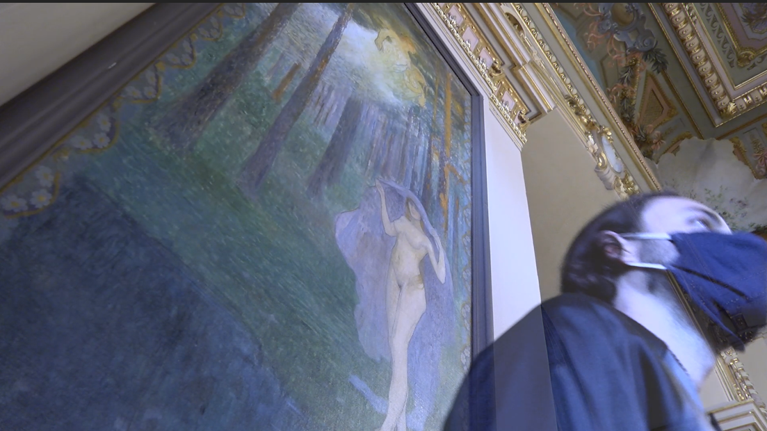

      1.6 Mo
      211

  10. Yaveloci
    D'accord, je vais essayer de faire ça !
    Non pas forcément ça peut etre même sans aucun effet !
    Effectivement, et du coup en quoi ça peux régler mon problème ? Je faisais pareil sur mon ancien ordinateur et pourtant je n'avais pas ce problèmes avec mes plans.
    Je précise que ces bugs m'arrivent sur les plans de ma caméra uniquement, tout les autres fichiers n'ont aucun problème
  11. Alcoriza
    8 200
    94
    5 209
    +294 / 698 / -5
    Désactive le décodage hardware dans les préférences / Média / Décodage h264.
    Si ça ne fonctionne toujours pas, passe également ton système de rendu en "Logiciel Mercury Playback Engine uniquement"
    On verra comme ça si c'est la carte graphique qui déconne.
  12. Yaveloci
    Bonjour Alcoriza ! Bien vu, effectivement quand je désactive le décodage hardware ça marche ! Ce qu'il y a c'est que j'ai essayé de désactiver uniquement le NVIDIA et de garder le AMD, et ça bugait quand même, donc le processeur semble aussi en cause...
    En tout cas je sais que j'ai une solution de secours qui est de monter avec le décodage hardware (pour les performances) et de le désactiver quand je fais le rendu.
    Pour ma RTX, j'avais téléchargé les derniers drivers Studio via le GeForce Experience.
    Une idée pour régler le problème ?
    Merci en tout cas pour tout vos diagnostics, ça avance !
