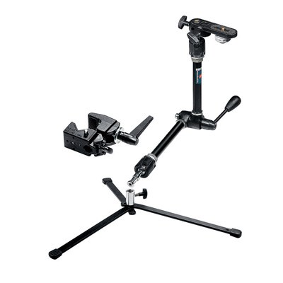

    Pour monter les micros sur des branches ou tout autre support, il y a les bras magique manfrotto, et le spigot à vis .....

    Ok merci Rolland,
    Je crains que ça soit un peu lourd avec 3 bras (mic/cam) mais si on trouve pas mieux ça sera ça.

    il existe aussi un flexible qui peut remplacer le bras magique, sinon un filetage micro sur un morceau de fer plat, et gaffer tu le colle partout !
    pas cher et pas lourd !
