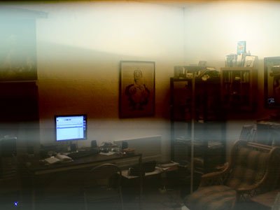

    Bonjour
    J'ai cette image depuis aujourd'hui alors qu'hier mon camescope sony dcr trv25e marchait très bien
    http://www.repaire.net/forums/attachment.php?attachmentid=10587&stc=1&d=1198788789
    Impossible de filmer une source lumineuse, l'image devient flou, bandes niores et rouges, vibrations
    Est-ce dû au capteur ?
    Hier lorsque je chargeai le camescope, j'ai les plombs qui ont sauté chez moi, est-ce posible que celà ai créer un court circuit, celà vient-il des têtes de lectures ? (que j'ai nettoyé !) depuis le chargeur est mort en plus !
    merci pour votre aide qui me sera précieuse.
    Julien
  13. Vidéo98
    +1 / 2 / -0
    2 630
    70
    8 161
    Les têtes de lectures ne sont pas en cause dans ton cas. Comme tu as un bruit typique à 100 Hz dans ton image, je pencherai plutôt pour le filtrage d'alimentation qui a claqué dans ton caméscope, et ce peut être en liaison directe avec le claquage de ton alim externe. Contacte Alert-Technik pour faire établir un devis de réparation. Attends le devis avant de prendre une quelconque décision. :)
  14. hamesh
    merci beaucoup. J'espère sincèrement que ce devis ne sera pas élevé. Je suis bien sûr déçu que ça arrive, ça fait mal au coeur quand ça casse de cette manière.. Je leur ai envoyé un mail. merci encore.
    précisons sur la panne: des bandes noires et marrons horizontales, un scintillement, etc voilà comment je décrirai le problème.
