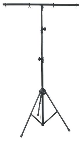

    J'en ai trouve un a 20 euros (+ 9 euros de frais de port)> Il monte cependant a 2,40 metres maximum, ce qui ne me semble pas etre un probleme.
    - Pied + barre en alliage pour 4 projecteur à effets
    - Hauteur de 95cm à 240cm
    - Charge Maxi 30kg
    Je suis vraiment dans l'economie donc 80 euros c deja trop cher, et si je peux m offrir un service de bonne facture pour 29 euros, alors c que du bonheur...
    Voila la photo de la bete.
    Maintenant, comment as tu gere des lights sur le pied pour qu'elles soient orientables bas-haut et gauche-droite ?
    Laurent
  7. giroudf
    +891 / 4 050 / -39
    en principe les projos dont tu parles viennent avec un support (barre en U) qui se visse sur les cotes du projo. sur le grand cote du U , il y a un trou ou deux. c'est prevu pour visser le projo dans un mur par expl.
    Sur la barre en T de ton trepied, il y a 4 visses a ailettes. Le seule probleme c'est que le trou dans le support du projo est souvent trop petit, alors il faut remplacer les vis de la barre en T par des plus petites.
    Un fois que c'est installe, tu peux tourner le projo droite/gauche et haut bas.
    comme tu prends un mat a 2.4metre, un grand eclairagiste sur une petite echelle devrait y arriver. comme ca fixe par terrible , tu as interet a mettre des brides nylon sur les cables, parce que le poid ca tire sur les projos, qui bougent.

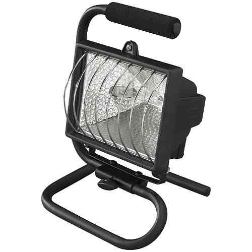

    Tiens je te joins l'image du projo pour que tu vois mieux comment ils sont.
    Comme c du premier prix, on peut meme pas l'orienter bas haut je pense, puisque tout est solidaire, le U ne tourne pas autour d'un axe.
    Va falloir que je trouve une parade.
    Laurent

    Est-ce que la grille pose un probleme ? Je veux dire est-ce que la surface sur laquelle la lumiere sera portee aura les ombres de la grille ? Ca me paraitrait logique, mais en meme temps stupide.
    Non parce que j'ai le choix entre modele avec et modele sans grille. Le hic c que si je ne prends pas avec grille, comment appliquer le papier sulfurise sur la lampe ?
    Et au fait, c quoi un diffuseur en masse ? hehe
  10. giroudf
    +891 / 4 050 / -39
    je voyais plutot en projecteur comme ca (le model a 5 euros)
    le diffuseur, c'est un materiaux semi transparent qui mis devant le projo, diffuse la lumiere.(supprime les ombres)
    je dis en masse, parce que ca s'use facilement et il en faut beaucoup.

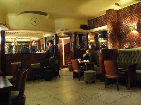

    J'utilise depuis 2 ans 4 projecteurs halogene de 500 w. Je les utilisent dans beacoup de situation (inteview, clip, court, photo). 150 w me semble inutile comme puissance car si tu eclaire en indirect ou si tu mets un difuseur tu perd déjà trop de puissance avec un 500W alors avec 150W ..??? Pour infos mes projos avec des pieds on couté 15€ l'unitée. Il faut virée la grille et trouvé une solution pour fixé les gelats suffisament loint des projos pour ne pas le faires fondre. Le probléme avec ce genre de projo c'est qu'il est impossible de dirigé la lumiere avec precision, car les vrais projos peuvent etre focalisé.
    Mon conseile achetes 2 projos de 500w de la gelat et du papier calque et fait des test.
    Laisse tomber la solution projecteur à bout de bras car la mise en place de la lumiere doit se faire avec un tres grande precision et en plus c'est tellement long à reglé (même pour les pros).
    Et pour les mauvaises langues qui disent que ces projos ne valent rien je joint une photo faite hier pour un hotel. On passent plus de temps à regler les detaillent mais on y arrive toujours ...
