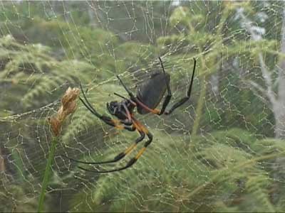

    Moi je l'ai prise entre la roche ecrite et dos d'ane. C'est une araignée de moyenne altitude. Sur le chemin de rando ou nous etions , il y avait un veritable tunel de toile sur 100m . C'etait magique . La voici sous un autre angle

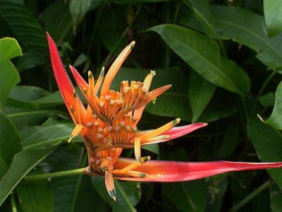

    Il y a aussi des fleurs pour ces dames !! !!!

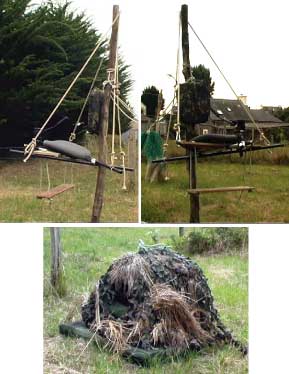

    Chose promise, chose due, voici en avant 1ere, les foto d une partie de mon matos d affut, j ai nommé:
    -La chaise d arbre (attention a l installation... et surtout a la désinstallation...)
    -L affut flottant, pour filmer sur les étang et pk pa en bord de mer, quand c calme...
    j essaierai d faire des plans si certain sont intéressé...
