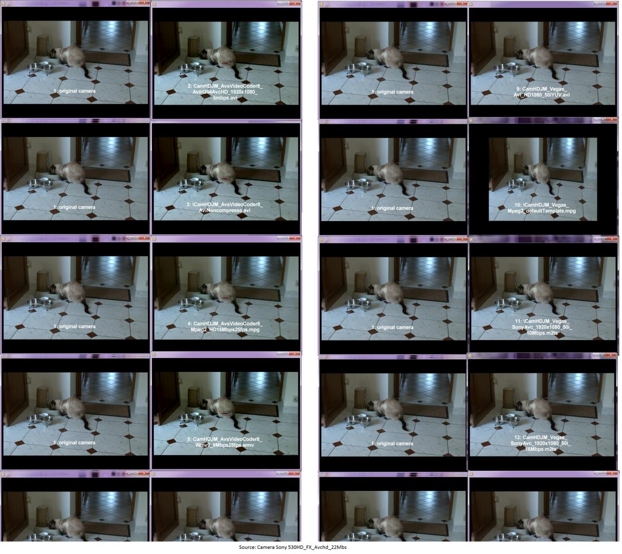

    Pourquoi mon fichier source est en upperfield, dois je le garder en upper, en lower, en progressif ?
    Je ne comprend pas bien aussi mon problème avec Lagarith.:help:
    Ouf, n'hésitez pas à me demander de refaire des essais si besoin, j'ai du me planter à certains endroits .Certains sont inutiles, d'autres mal paramétrés, mais surtout, ce que je voulais c'était dégrossir l'affaire.:o
    J'ai fait aussi un comparatif de couleur d'une image entre le fichier original et les rendus du DVD, c'est assez surprenant, par contre les numéros de films sont incorrects, comparer avec le nom inscrit sur les vignettes.
    J'essaie de le faire passer avec.
