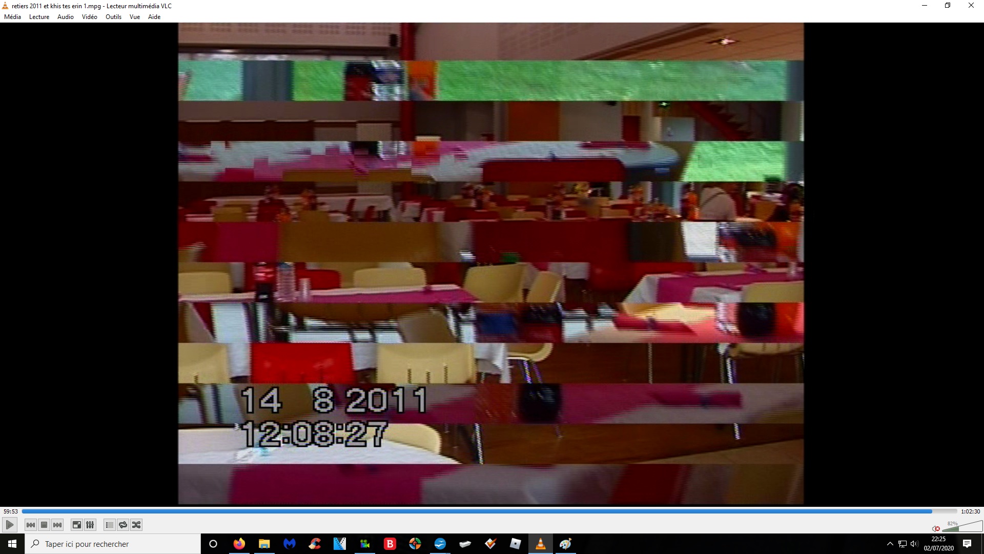

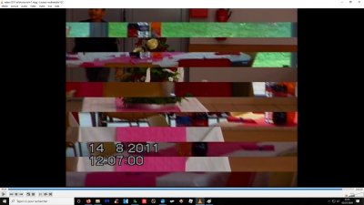

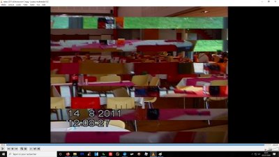

    bonjour une question , j'ai une à cinq cassettes mini dv que j'ai fait acquistion vidéos;
    au début de la vidéo sava rien de spécial tout se passe bien mais quand on arrive vers la fin de la vidéo
    je vois un petit bout de vidéo qui commence à trember, a fondre, puis après se transforme en bande horizontale....
    J'ai nettoyé les têtes et ré essayer de lire à ce passage précis ou il y avait le problème et rien y fait...
    que pensez vous ? bande mort ? la partie de cette bande ou figure la vidéo est morte ? ou bien c'est la caméra qui a trop chauffé ...Merci de votre aide.
    Pensez qu'un lecteur SONY DV CAM pourra lire comme il faut ou bien le problème va etre pareil ?
    voir pièce capture écran. Merci.

    Si c'est toujours le même défaut au même endroit, il est probable que c'était un soucis de tête sale lors de l'enregistrement, ou bande localement endommagée.
    Si tu es dans ce cas, ce ne sera pas récupérable. Un lecteur dvcam n'apportera rien.
    Pour information, nombreux étaient les caméscopes Sony DV capables de lire des enregistrements dvcam.

    en fait cette cassette il y a quelque temps y avait pas de problème. Mais là bizarrement y avait ce truc là...
