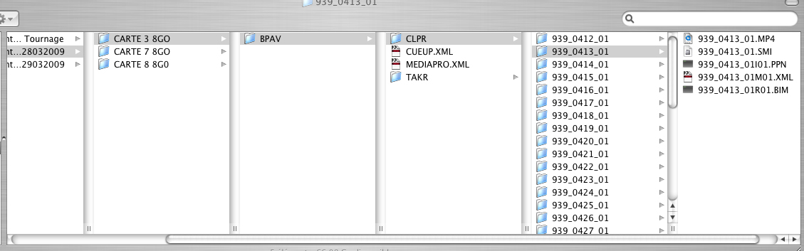

    On a choisi la EX-1 !
    Bon le problème maintenant c'est que j'ai récupéré le Disque Dur de travail avec le contenu de chaque cartes et que je ne sais pas du tout comment importer les rushs dans FCP...
    La loose ! ;-)
    Je me retrouve avec des dossiers, sous-dossiers contenant des fichiers comme ci-joint la capture d'écran...:
    Que faire avec tout ça ? Je ne peux pas passer par lister et capturer de FCP...

    Normalement tu dois pouvoir lister et transférer sans problème avec FCP, que ce soit un 5.1.4, là la fonction s'appelle Importer Panasonic P2, dans la version 6 c'est bien lister transférer.
    Il faut juste sélectionner le bon dossier!!!
