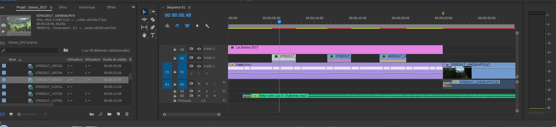

    Premiere indique sur la timeline, par un trait de couleur les portions de clips qui sont en doublons.
    En plus, dans le chûtier, il y a un indicateur du nombre de fois que le clip est utilisé, et les différentes positions sur la timeline.
    Donc, aucun problème pour cela.
    Exemple sur l'image ou des portions de clips sont reprises dans mon intro.

    Merci beaucoup pour ta réponse très instructive, j'ai dû activer l'option sur la timeline pour pouvoir voir les doublons en cliquant sur la petit clef a molette, et les métadonnées concernant l'utilisation n'étaient pas affichées par défaut, j'ai pu la trouver en configurant les métadonnées à afficher.
    C'est top, ça va m'aider a avoir une meilleure vue d'ensemble de ce que j'extrait et place dans mon montage final.
