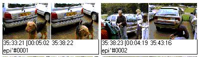

    Ben, disons que dans mon cas, le problème est légèrement différent.
    J'ai repiqué des rushes SVHS au kilomètre sur des bandes DV. Et donc, comme j'ai effectué cette opération en une seule passe, je ne peux pas bénéficier des marqueurs de début/fin de séquence laissés par la can DV normalement à chaque fois que l'on fait start/stop ...
    D'où l'intéret de ma question.
    J'ai bien tenté de faire marcher Scenalyser en mode optique, c'est à dire en recherche automatique de changement de séquence par analyse de l'image, mais les résultats sont conformes à l'idée que je me fait de ce genre de fonction : décevant (et c'est bien normal).
    Ceci dit, même en bénéficiant de ces fameux marqueurs, ca fait pas de mal de tailler un peu dans le gras des séquences completes pour gagner de la place disque, et simplifier le montage.

    sur les planches contact, pour chaque séquence, on a
    -valeur du time code de la bande pour la 1ere image
    -pareil pour la dernière
    -la durée
    -un nom suivi d'un numéro (il y a 3 possibilités)

    je crois qu'une mise au point s'impose
    on peut effectivement traiter une vidéo dont les prises de vues seraient à cheval sur deux K7 DV différentes, Scenalyzer acceptant en entrée la concaténation de fichiers.
