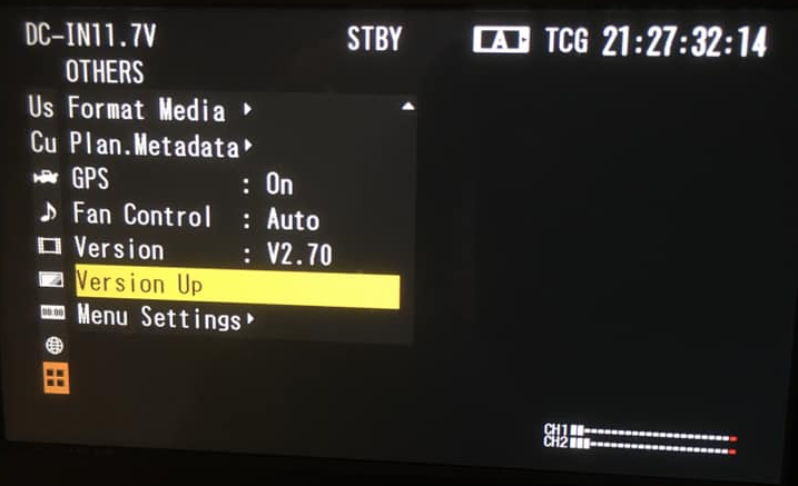

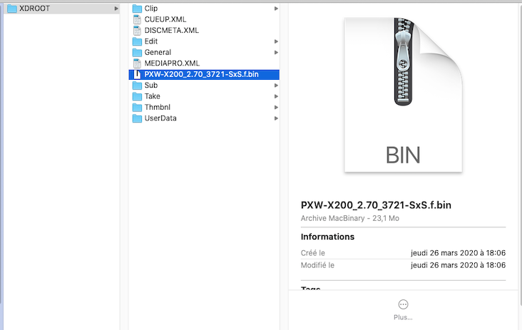

    À notre ami Babaniste il y a un nouveau firmware pour la x200, V2,70 sortie le 30 mars 2020.
    Je doute que ton vendeur l'ait fait, mais vérifies quand même.
    La procédure est simple.
    Télécharger le firmware version V2,70
    Mettre la x200 sur secteur, puis formater une SxS
    Connecter le câble USB à l'ordi.
    Sélectionner le fichier BIN et le glisser comme sur la capture d'écran.
    Ensuite menu, Version Up, (capture d'écran) et ne toucher plus à rien durant la procédure d'installation.
    Une fois terminé, tu vérifies qu'elle a bien été prise en compte comme sur la capture d'écran.
