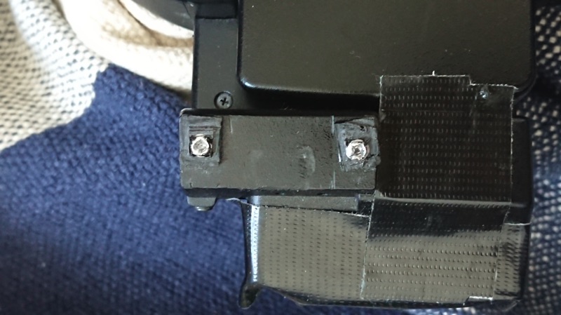

    J'ai entamé une phase de massacre (je repréçise au cas où que ce n'est pas moi qui ai détruit les vis). En fait j'ai vu que ma petite scie à métaux rentrait comme dans du beurre dans le métal. Voici le résultat. Je me dis maintenant que je peux tailler des encoches et sortir au tournevis plat les vis ? Ou une pince fine à bec.
    *Concernant l'extracteur, c'est pas trop tard mais après avoir visionné pas mal de vidéos, j'ai l'impression que ça marche souvent pas et qu'il faut forer un nouveau trou.

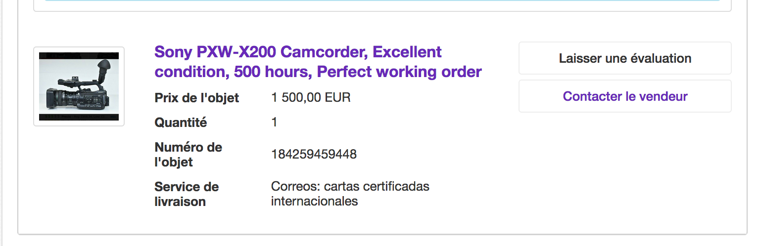

    Concernant l'annonce ebay elle est désactivée puisque l'objet a été vendu
    Tout ce à quoi j'ai encore accès c'est ça :

    @ bananiste. Si tu n'as pas de pince-étau, crée une fente pour tournevis plat. Vas-y gentiment sur une première vis. Le tournevis plat doit être parfaitement calibré aussi pour ne pas défoncer cette tête de vis. La matière de la vis sera plus dure que le support en alliage d'alu.
    si, avec une pince, tu peux faire tourner les moignons qui restent sous les têtes de vis, cela peux aider la rotation.

    oui je sais pas si c'est une bonne idée que j'aille plus loin..

    J'avais pensé à la glue.. mais je me suis dis que si ça ne marchait pas, j'aurais de la colle dans mon pas de vis...
  12. ogt
    Ce n'est pas une mauvaise idée :
    essayer de coller une vis plus petite avec de la superglu dans le trou de la tête de vis foirée.
    ( mais pas sûr que ce soit assez solide pour dévisser l'ensemble)

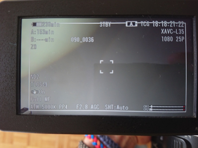

    Après mon aventure scie à métaux d'hier, j'ai voulu filmer quelque chose depuis ma fenêtre. Qu'est ce que je vois sur mon LCD ? Un triangle jaune à l'endroit ou j'avais exercé une pression au moment de mon bricolage. J'ai bousillé l'écran quoi.. Comme un con.. J'ai passé deux heures à me lamenter... À regarder combien ça coûtait de changer le LCD.. J'étais au bout du rouleau.
    Mais à un moment, j'essaie de filmer au view finder et je vois que le triangle y est aussi. Je me dis "tiens c'est bizarre". Et puis en variant la bague de diaph, le triangle évolue.. "Tiens, bizarre". Et puis je change le filtre ND et le triangle disparaît... et ne revient pas.. jusqu'à présent..
    À priori la caméra va bien mais autant vous dire que j'ai vraiment flippé... Voilà, voilà, que d'émotions... Je l'ai peut-être échappé belle.. je suis encore prudent, je me dis que ça va peut-être revenir... :suspicious::unsure:

    D'accord , et les 2 vis elles sont dévissées maintenant?
  15. Bananiste
    74
    +2 / 0 / -0
    non, j'ai décidé d'attendre..
