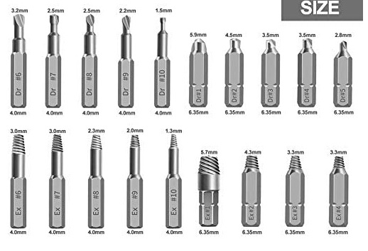

    Tu devrais te renseigner avant d'écrire des réponses fantaisistes.
    Des extracteurs, il en existe de toutes dimensions même pour des vis de 1mm.

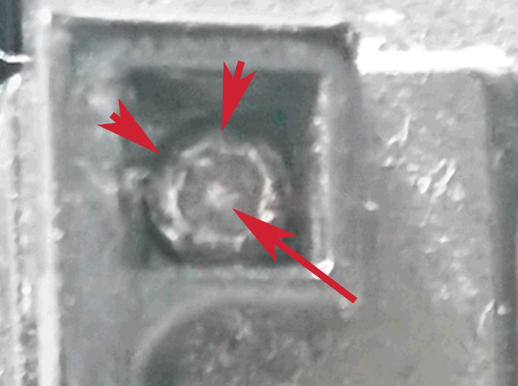

    Michel ..pour le type de vis "normal" tu as raison mais pour le massacre fait sur cette machine c'est autre chose
    là tu perçois bien le contour de type torx et le téton centrale de sécurité
    Même la vis du coté n'est s pas une vis d'origine !
    Sans oublier le "rocker" explosé !

    Avec des précautions et de la dextérité, ça fonctionne, mais on ne peut pas en être certain, imagine que le pas de vis ait été foiré et qu'il ait mis de la colle pour bloquer la vis....
    Après tu risques pas beaucoup, un jeu d'extracteurs on en trouve à partir de 10/15 € pas la peine de taper dans du Facom pour deux vis.

    Comme le montre Bertrand (et le témoignage de Michel (Breaux) le confirme, les vis d'origine sont des cruciformes... Celles qu'on voit sur la photo, torx ou pas, sont foirées, peut-être justement parce que non conformes au taraudage (parce qu'"on" a perdu les vis d'origine), et donc coincées. L'hypothèse du taraudage lui aussi bousillé est donc.... en effet très probable. Il est à craindre que même une fois ces vis extraites, l'affaire ne soit pas tout à fait solutionnée !

    La vrai difficulté, est de percer la vis à un diamètre inférieur à la partie filetée de la vis, et donc faire un trou d'un diamètre suffisant pour que l’extracteur accroche, mais pas trop gros car le risque d’abîmer le taraudage du trou qui reçoit la vis est grand.
    Il faut donc avant toute chose connaitre le diamètre de cette vis, percer bien droit avec un diamètre inférieur de 2 mm.
    On peut aussi trouver un éclaté de cette camera, pour voir le type de vis, et peut être après 2 perçages fins opposés, les relier avec une petite fraise de mini perceuse pour faire une fente droite qui permettrait d’insérer un tournevis plat...
    En tout état de cause il faut un extracteur manuel et non pas le placer au bout d'une visseuse-dévisseuse. Echec assuré...

    Bonjour , je ne comprends pas pourquoi certains préconisent un extracteur de vis. La première chose c'est d'avoir le tournevis adéquat, à la bonne taille. en occurrence un Torx + téton ce qui est rare mais indispensable.
    Si la vis ne cède pas, oui il faut penser à un dévissage sophistiqué mais pas encore destructif. La chaleur sur l'écrou (partie femelle) permet le décollage des fillets par dilatation. Comme c'est difficile de chauffer l'écrou ici on peut tenter de chauffer la vis qui transmettra à l'écrou et après total refroidissement, retenter de tourner dans le sens anti-horaire. Cela ne peut qu'aider si tout est métallique.
    Comment chauffer la vis? : On chauffe bien l’extrémité d'un tournevis et on l'applique longtemps à la vis. Là aussi, si l'on utilise l'embout idoine, la transmission de chaleur est optimum.

    Tu as vu la tronche de la vis ?:mdr:
    Ca existe un tournevis pour vis massacrée ? :D

    La photo est floue Saint-Kro , mais un tournevis inadéquat continuera à massacrer la tête. Il suffira de massacrer l'embout torx pour que cela entre. ;-)
