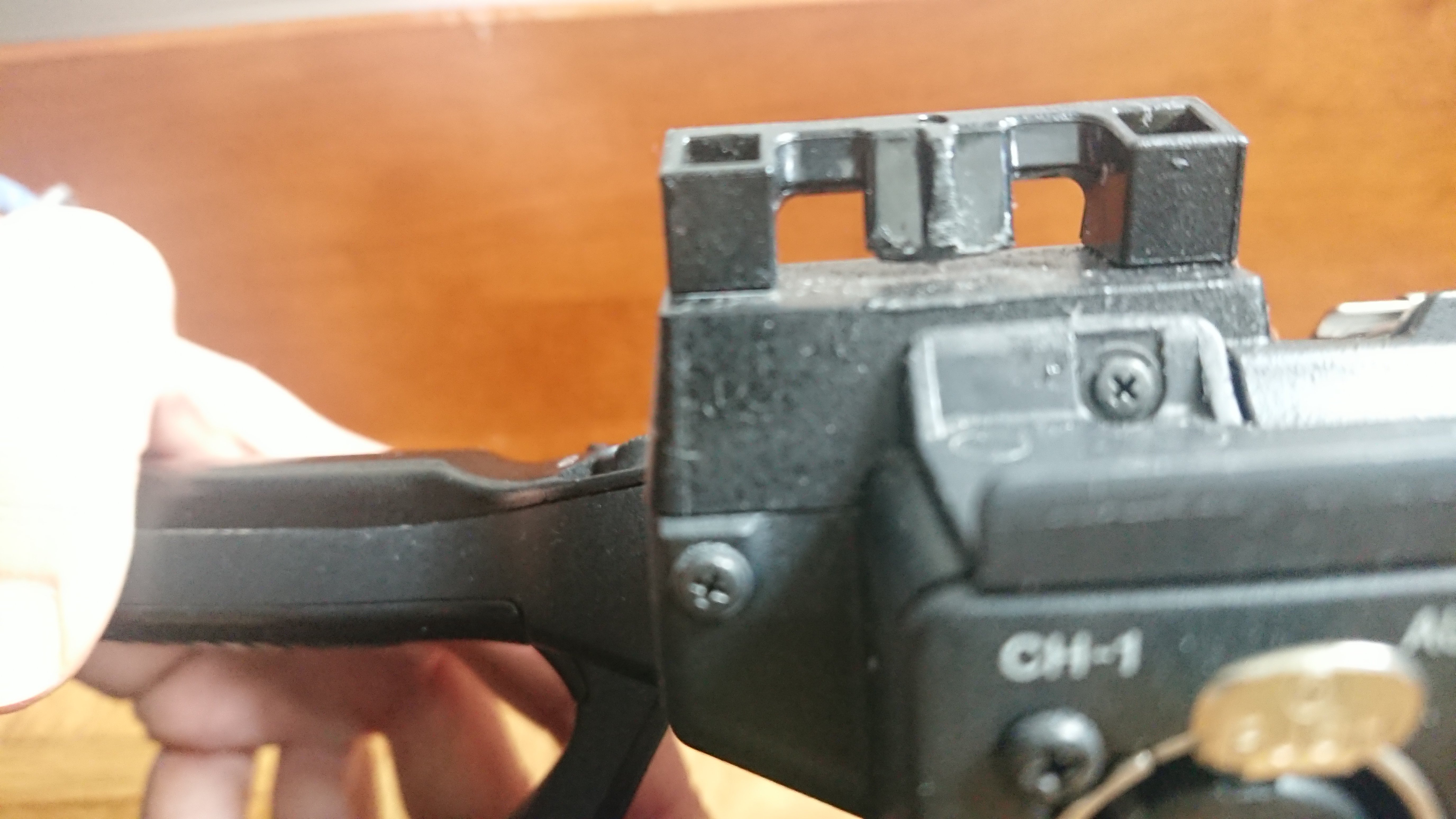

    il faut que je trouve une griffe micro maintenant.
    mais en fait les vis sont complètement faussées sur le bloc micro. Je ne peux même pas démonter la griffe. C'est un peu embêtant, ça m'oblige à priori à mettre mon micro sur la griffe arrière, près du viewfinder. Je me dis qu'une fixation rode SM3 peut faire l'affaire ? (j'ai un NTG4)
    Edit : Bon après réflexion je pense que c'est une mauvaise idée car ça va beaucoup me gêner. Il faut que je voie si je peux changer la griffe sur les côtés.

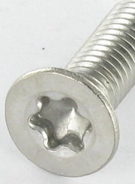

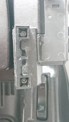

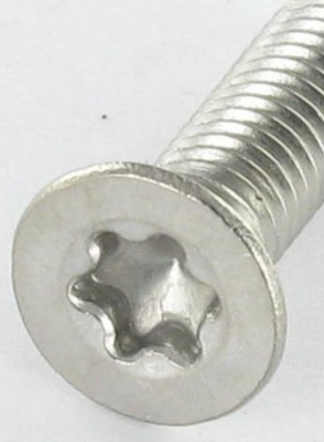

    DSC_6149.JPG DSC_6145.JPG DSC_6145.JPG Merci Bertrand, mais comme je l'ai dit j'ai une difficulté en plus c'est que mes vis sont complètement faussées donc je ne peux pas démonter cette pièce ou du moins je n'ai pas l'outillage pour le faire.
    Mais merci pour ton lien qui m'a permis de déterminer la dénomination de la pièce!
  4. bcauchy
    27 119
    +862 / 3 005 / -74
    Oui c'est une vis Torx avec un téton central il te faut un jeux d'embouts spécifiques
    (se trouve pour 3 € six sous dans un Brico quelconques)
    Ou tu te trouves un ami bricoleur méticuleux

    Mais là on est d'accord qu'il ne reste plus rien de la vis ?
    Je ne sais pas si on voit bien sur la photo...
    Je dis cela car tu me suggères d'acheter l'outillage adéquat mais il ne me servira pas à grand chose dans l'état. Ce qu'il faut je pense c'est creuser une nouvelle encoche type cruciforme dans la vis actuelle pour pouvoir sortir les vis et remplacer la pièce..

    Ok là c’est une mini perceuse
    Mais le bricoleur doit avoir du talent
    Une petite goutte de dégripant peut aider
    cette machine a souffert !

    l'ancien propriétaire s'est acharné sur la vis... il a pas pensé à demander de l'aide ;-):good:

    Je n'ai pas de mini perceuse et pour l'extracteur de vis je pense que ça n'ira pas la vis n'est pas assez profonde pour être percée.
    Quant à la bande de caoutchouc j'ai essayé avec du gaffeur, je n'ai pas réussi.

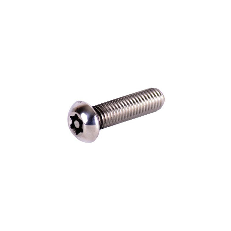

    La tête de vis que tu présentes Bertrand ce n'est pas du Torx mais une vis dite de sécurité inviolable.
    J'ai regardé les têtes de vis sur ma X200, ce n'est pas du Torx mais du cruciforme, mais il est préférable d'utiliser un tournevis plat sans risquer d'arrondir la tête de vis.
    Il aurait fallut dés le départ avoir eu le bon tournevis, le fait d'avoir forcé n'a fait qu'arrondir la tête, maintenant il n'y a plus de prise pour le dévissage.
    À l'avenir si une telle situation se représente, on peut s'aider d'un petit tournevis électrique avec une boite contenant un lot d'empruntes de toutes sortes.
    On commencera le dévissage manuellement en prenant le porte emprunte, sans forcer pour ne pas arrondir la tête, c'est une fois qu'on a prise qu'on peut utiliser le tourne vis électrique.
    Maintenant que le mal est fait, je ne vois pas d'autre solution que de raboter l'intérieur de la vis avec l'aide un foret d'un diamètre inférieur à la vis bien sûr, puis avec un outils d'extraction de sortir la tige fileté.
