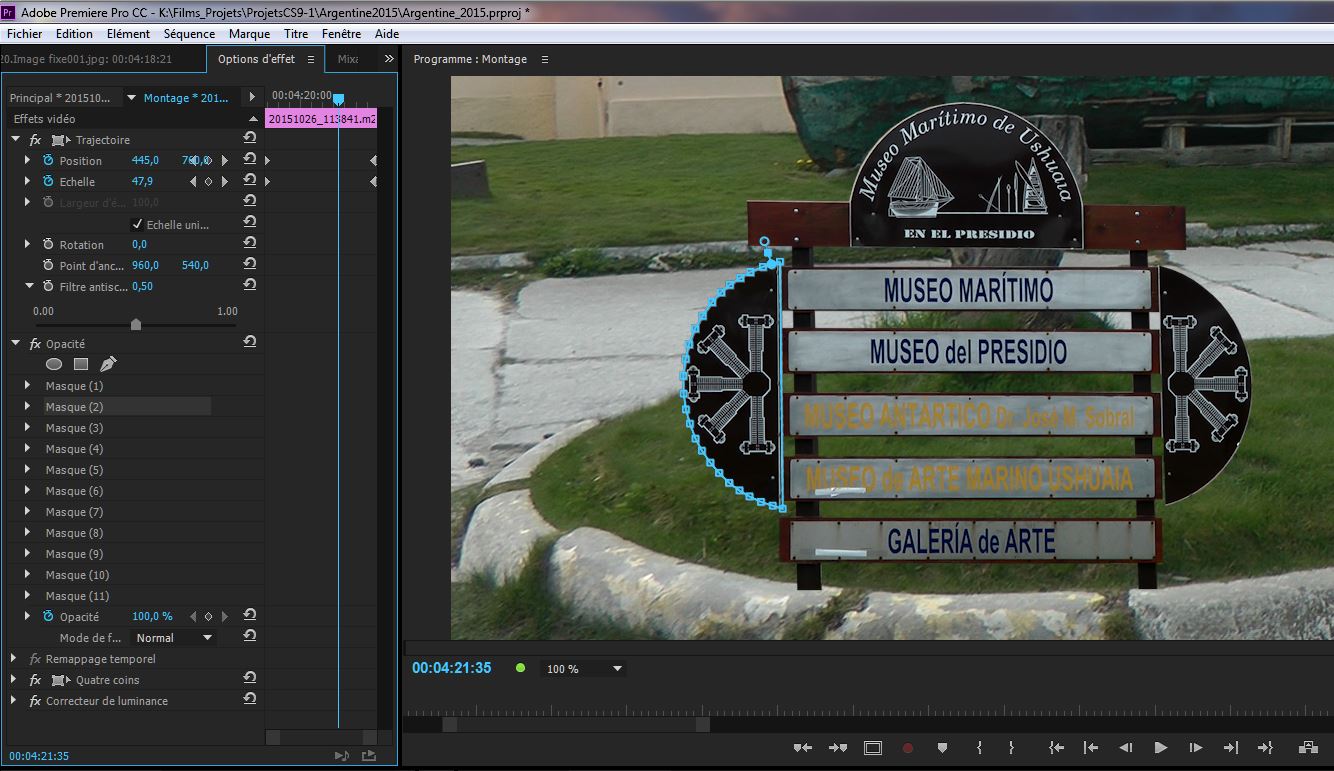

    Cette fonction de masques multiples, dans tous les effets, y compris dans l'opacité, je ne pourrais plus m'en passer tellement elle est pratique, en particulier pour toutes les incrustations (dans mes reportages de voyages, j'incruste très souvent les panneaux indicateurs du lieu ou du site)
    exemple d'un panneau découpé avec 11 masques, on voit l'arrière plan à travers le panneau (qui se déplace)

    Ah oui OK, merci bien mes amis, j'ai (enfin) compris comment créer ce masque pour que l'effet apparaisse exactement comme sur la vidéo tutoriel de notre ami Rémy à 6'36"
    En fait j'allais chercher ce fameux masque dans les effets et sans le trouver, alors qu'il me suffisait de prendre Opacité se trouvant sous Trajectoire et ça grâce à la copie d'écran de notre ami ogt !
