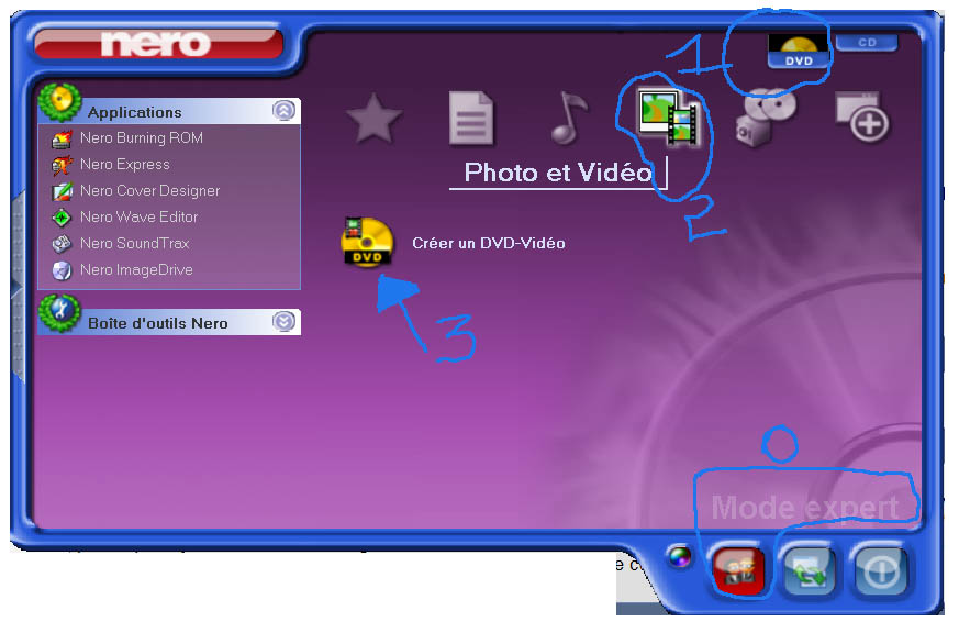

    sélectionner DVD, puis "Photos et vidéo" et "créer un DVD vidéo".

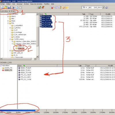

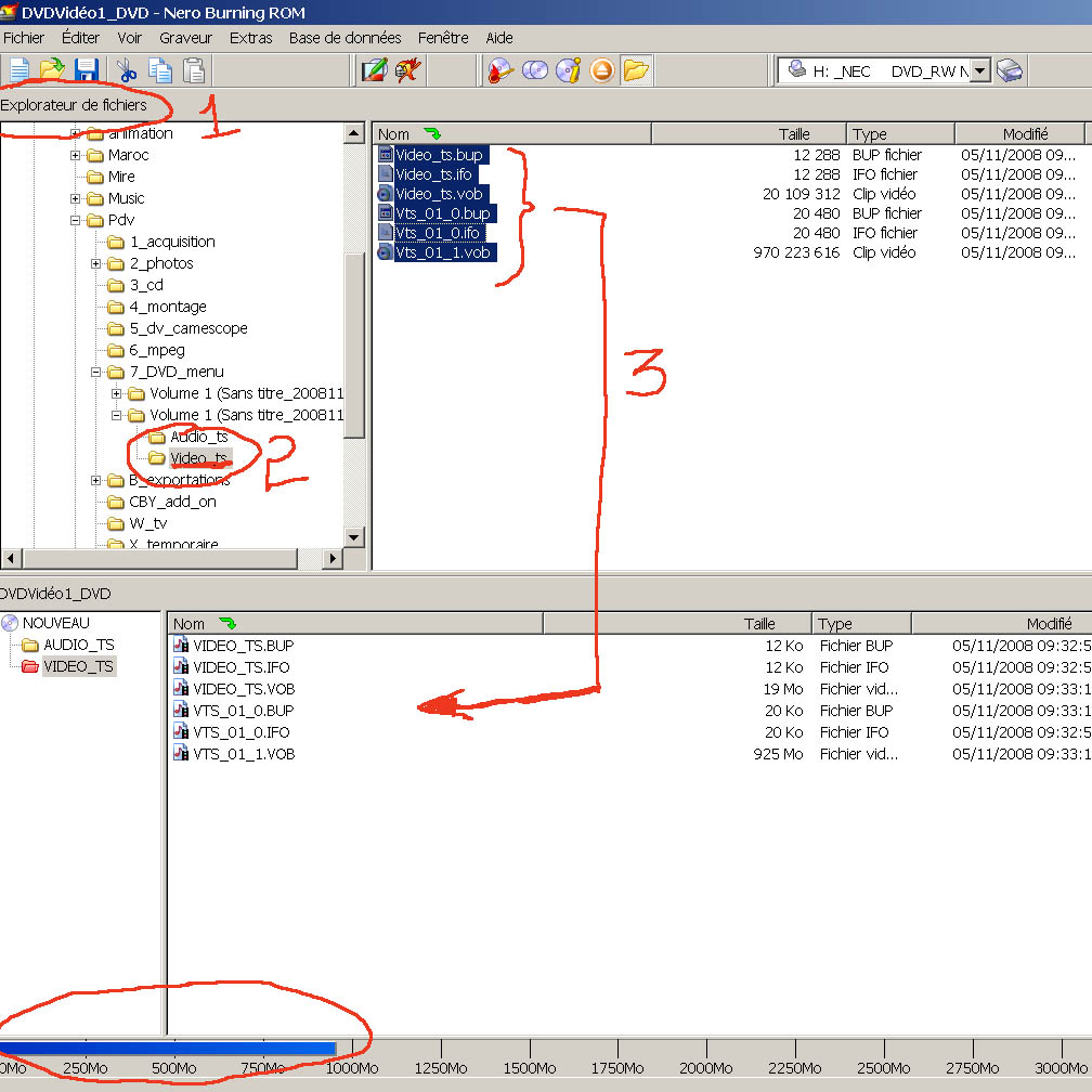

    Après avoir repéré où se trouve l'image DVD générée par VDL : répertoire VIDEO_TS, ouvrir ce répertoire dans NERO avec la partie "explorateur de fichier" et glisser/déposer VIDEO_TS dans la partie à graver (DVDvidéo...). Néro contrôle la validité du type de fichiers et en général les place automatiquement dans VIDEO_TS. Les fichiers *.vob etc... doivent donc se retrouver dans VIDEO_TS de la partie "DVD" de Néro pour la gravure. Vérifier la taille du DVD : échelle du bas en Mo. Il y aura aussi un dossier AUDIO_TS vide (non obligatoire). Il ne reste plus qu'à graver.

    c quoi l'option dvd video chez nero moi je trouve que dvd de donnees? svp
  8. CBY_TLSE
    300
    Bonsoir,
    J'ai la version 6, aujourd'hui sûrement ancienne. Voir la copie d'écran jointe.
