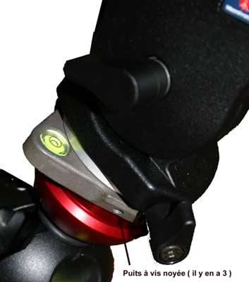

    Mon trépied Manfrotto 756B est équipé d' orogine d'une tête 700RC2 montée sur un bol…
    Une double envie de bricolage me prend !
    - remplacer ( éventuellement ) cette tête par une plus régulière en fluïdité;
    - reposer ( éventuellement ) la 700RC2 sur un monopode.
    "Éventuellement" car des compatibilités de fixation ( normes de la "visserie") sont à considérer.
    Dans le but d' explorer la question, j'ai voulu déposer cette tête.
    Une vis centrale est vite enlevée : ça ne permet de séparer que la partie supérieure de la tête avec la moitié du système de friction ( lames cylindriques concentriques).
    Sur le plateau portant la bulle et qui, peut-être, assemble la tête au bol, trois petites vis latérales, chacune "noyée" dans un "puits" oblique, sont (facilement) accessibles et dévissables mais, les dévisser ne semble pas provoquer la séparation, je ne les ai pas déposées complètement dans l' incertitude de cette action.
    Le dévissage de la partie basse de la colonne de déblocage du bol ne m'a pas permis non plus de piger le "truc".
    Cependant, je pense qu' après la dépose des trois petites vis, la tête, en totalité, devrait, manuellement, se dévisser du bol par rotation horizontale …*mais ???
    Donc, si quelqu'un le connait, le "truc", je lui serais reconnaissant de me le transmettre, merci :jap:

    C’est possible de voir des photos ?:D

    Ce soir, je n'ai qu'une photo à poster…
    J'en ferai deux autres demain.
    Si tu as une préf. c'est OK !
    Merci de ton intérêt. :bravo:
