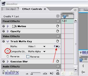

  7. tramni100
    309
    Je ne dispose que d'une copie d'écran de la version anglaise de PPro (ci-jointe). Mais sur le principe c'est identique.
    Pour créer la première image clé, il faut en premier lieu cliquer sur le bouton cerclé en rouge. Pour les autres images clé, utiliser le bouton indiqué par la flèche rouge.
    Les flèches de part et d'autre de ce dernier bouton permettent de naviguer d'une image clé à une autre.

  8. eLjOkO
    67
    yesss !!
    ok nikel merci !! il me manquait effectivement le truc du cercle rouge !!
    c parfait !!!
