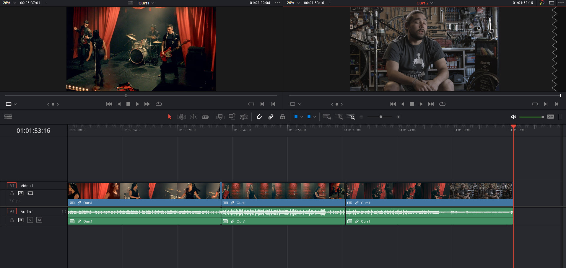

    Je vais décomposer :
    Imagine une TL ours1 :
    Quand tu as terminé ours 1, tu la glisses dans la source en haut à gauche. Ensuite, tu places des IN/OUT et tu insères tes clips dans TL ours2 :
    Comme tu peux le voir les clips dans un 1er temps les plans s'appellent tous : ours1 car c'est une TL imbriquée. Donc impossible ensuite d'aller dans la page couleur, etc...

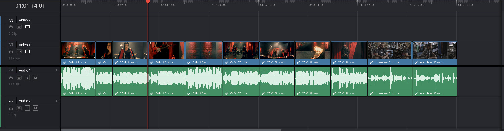

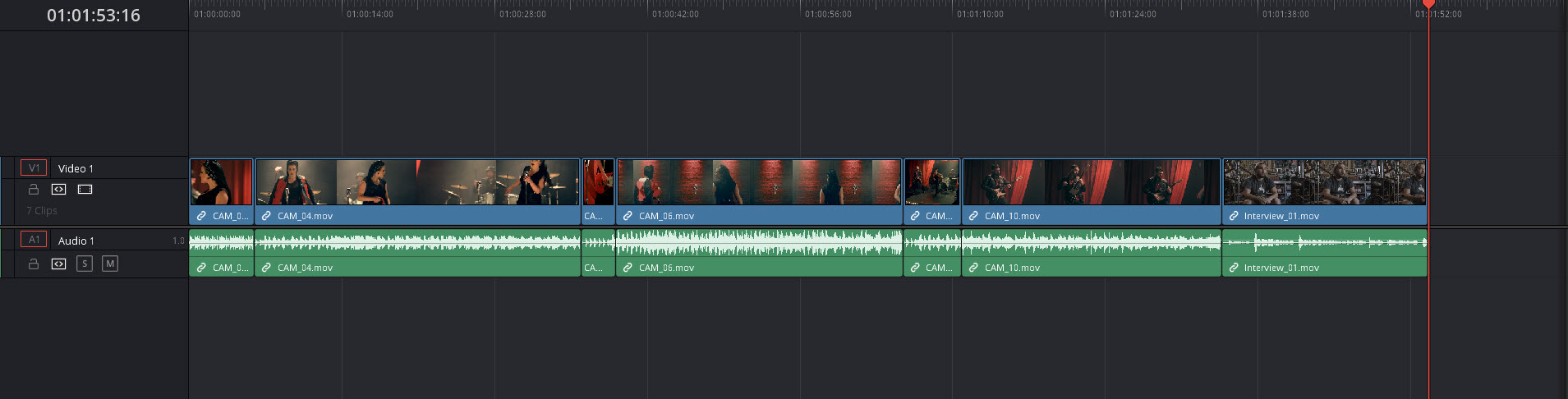

    Pour parer : tu sélectionnes tous les clips : CTRL + A
    Ensuite tu cliques droit : décomposer le plan :
    Tous les plans sont décomposés et accessible ensuite dans la page couleur par exemple et ils retrouvent leurs noms et attributs.
