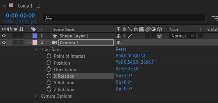

    J'ai crée un décor ainsi que des éléments sous Illustrator que j'ai importé dans After Effect, -donc beaucoup de calques-. Je souhaiterai cadrer la caméra sur un élément en particulier et déplacer la caméra afin que celle-ci suive l'objet.
    Ma question est, comment déplacer et zoomer avec la caméra ?
    Je ne trouve nul part les éléments "Position / Rotation / etc..." seulement pour la caméra.
    Est-ce que cela est au moins possible ? Je n'ai rien trouvé à ce sujet sur internet.
    Je vous remercie !

    Oui bien spur, cela est possible, comme tous les autres calques:

    Tu peux aussi créer et utiliser un calque NUL . tu parente la caméra à ce NUL. Celui-ci te permet de modifier tout y compris l'échelle.

    Bonjour je vous remercie pour votre réponse, j'ai crée un calque caméra mais j'ai beau modifier "position", cela n'a aucun effet. J'espérai pouvoir déplacer ce qui apparait dans mon cadre en me déplaçant d'une part et d'autre de mon décor. En effet modifier l'échelle m'intéresse également merci

    Bonjour, est ce que tu as transformé tes calques en 3D en cochant l icone en forme de cube?
