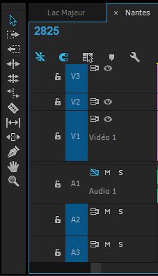

    En fait, je ne comprends pas pourquoi tu ne réussis pas!!! Moi, je travaille avec l'activation/désactivation des pistes et tout roule...(Voir l'image jointe). Sachant que les piste activées sont bleu...et surtout, n'oublis pas le cadenas!!!
