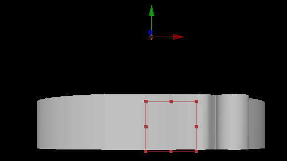

    Hello je commence à utiliser AE et j'ai un petit problème: je suis en train de animer des logos que j'ai extrusé 3d dans photoshop. je veux ensuite les faire tourner sur eux même dans AE. Mon problème est que le anchor point se situe quelque centimètres derrière mon logo 3d, je devrais donc le positionner au centre de ce dernier pour permettre la rotation que je veux... dans l'image priser par le haut vous voyez mon logo en bas et l'anchor point en haut au milieu des axes.

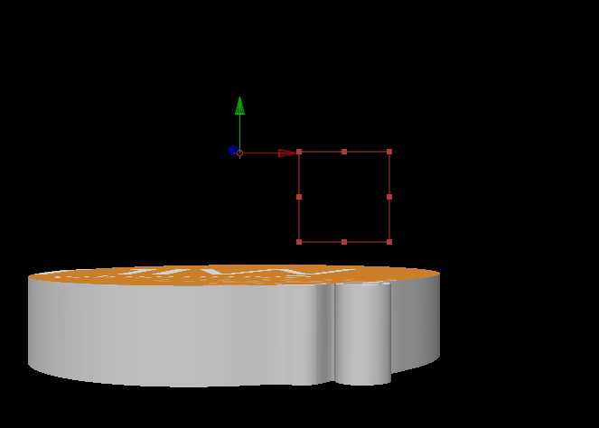

    J'ai lu que il faut utiliser l'outil (y) "pan behind tool" avec ou sans command (je suis sur mac) mais cela ne marche pas (j'arrive à bouger l'anchor point mais il bouge avec mon layer, voir figure 2). Ce que je veux est le bouger indipendamment de mon logo justement pour pouvoir le placer au centre.

    Il me semble que si tu as déjà animé la position du layer, quand tu bouges l'anchor point, ca bouges aussi le layer, à vérifier en enlevant tous les points clés

    Justement moi j'aimerais bouger le anchor point sans bouger le layer comme cela je peux le mettre au centre et ensuite lui faire faire une rotation sur luimeme chose que si je fais mantenant ne marche pas car le anchor point n'est pas au centre. Je pense que la question pourrait aussi etre posée différemment:
    comment en repoussant un logo dans photoshop on aura son anchor point au centre en l'exportant dans AE, je pense que cela est automatique quand on extrude du texte mais quand on travaille avec des logos, ce dernier est quelque centimètre derrière mon logo 3d d'ou mes problèmes.
