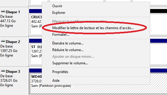

    Bien sûr que si, suffit de les modifier lors de la monte du disque
    Dans la gestion des disques

    Pas en même temps, une fois les fichiers copiés sur le SSD, tu démontes le HDD et tu modifies le SSD
