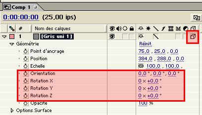

    Pour passer un calque en mode 3D, tu clique sur le petit carré sur la timeline. Du coup, tu te retrouves avec de nouveaux attributs en rotation sur ton calque (cf image).
    Pour créer une camera, tu fais un clique droit sur ta timline, et tu choisis camera.
    Voilà.
